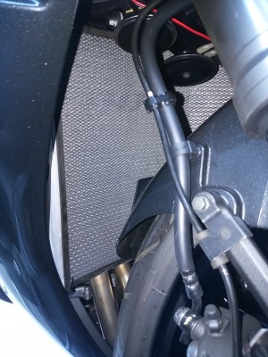

投稿記事by きこり » 2016年2月13日(土) 10:22
スタンドマンさん、こんちくは。ラジエータ^ガートはやっぱり必要ですね。
私は、福岡のへっぱくさんとこ(ライダースパークWITH)のラジエーターガードを2010年1月より使用してます。
シゲサン同様、取り付けによるトラブルや不具合は全くありません。
確か店のオリジナル商品で、1万円を切った価格でした。勿論、今回の乗り換えにあたり移植しております。
PD社も取り扱いされてますので、1度問合わせてみては如何ですか?
取り付け状態はこんな感じです。

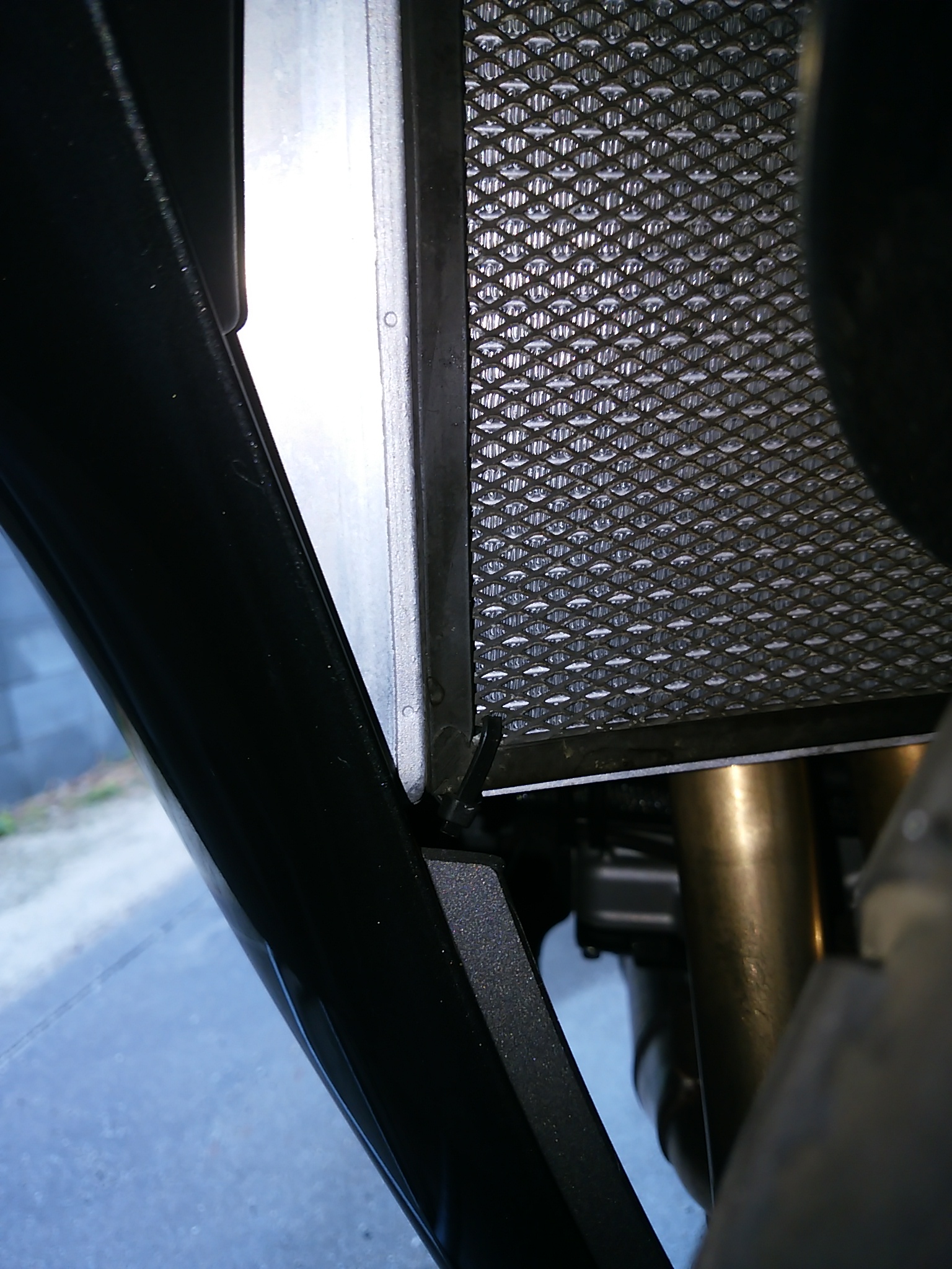

投稿記事by らすかる! » 2016年2月17日(水) 17:13
お疲れ様です!
僕は ディモーティブ ってメーカーのを
装着してます、
ラジエターの上部にツメをひっかけて
下部のラジエター取り付けネジに
共締めして装着するタイプですが、
製品がしっかりしてるのか、
固くて 取り付けに少し時間がかかりました、
商品自体はガッチリしてるほうだと思います、
網のカラーも数種類選べます。
外枠は ステンレス で、

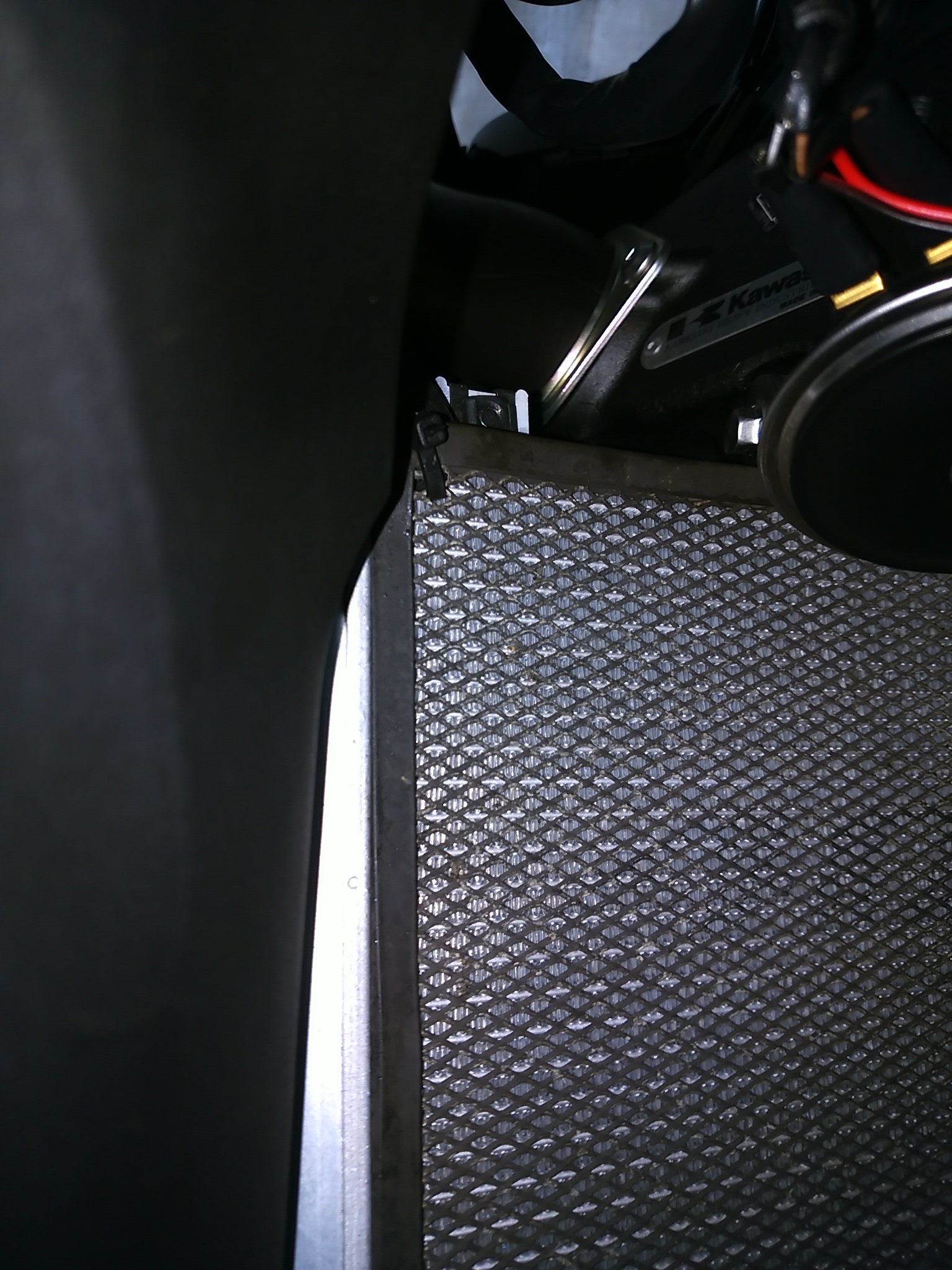

Re: ラジエーターカバーについて!
投稿記事by らすかる! » 2016年2月18日(木) 13:27
同じ商品でしたか!q(^-^q)
取り付ける時には
ラジエターの上に 引っ掻けるツメの
角度を気にしてみて下さい、
折り角度が狭くて
上手く引っ掛からないかもしれません、
その様な場合、
ペンチ等で開く必要があるかもしれません、
その時には
貼り付けてあるスポンジを傷つけないように
注意して下さい、
オイラ的には
ツメはあまり開かずに
ラジエターの上にツメを引っ掻けて
メーターの手前の隙間から
エクステンションバー等を用いて
上から トントン と軽くたたいて差し込む
やり方が良いと思います、
で、
下のネジを仮止めした後に
も1度、上からツメのかかり具合を確認して
下のネジを本締めして下さい、
下のネジを急いで ギュッ と締めると
上のツメが プリッ と外れる可能性がありますから(^^;

投稿記事by スタンドマン » 2016年3月09日(水) 11:30
ラスカルさん、こんにちはm(._.)m
カバー届いたので早速取り付けしました。
ラスカルさんのアドバイス通りたしかに、上のツメが引っかかりずらく苦労しました(; ̄O ̄)
苦労した甲斐ありまして、見栄えもよくなりました(^O^)/
