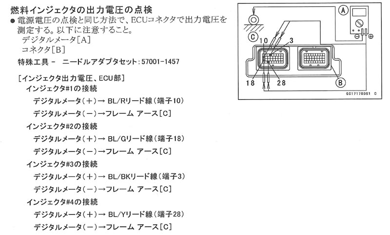

ECUからインジェクターにいっている配線ですが
電源線がW/R
1番がBL/R
2番がBL/G
3番がBL/BK
4番がBL/Y
になっています。

投稿記事by bukkoro » 2016年9月23日(金) 17:30
画像追加しました。
これで、ECU付近からでも大丈夫でしょうか?

bukkoro さん
こんにちは。
添付画像! すごく助かります!
タンク外さなくちゃいけないかな〜って
めんどくセー って思ってたところでした。

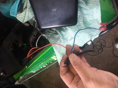

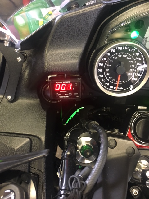

モニターは自作アルミパネルでスピードメーター左側へ。

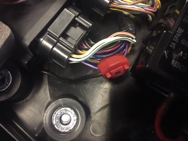

.JPG
電源は左ボックス下にあるアクセサリーコネクタより。

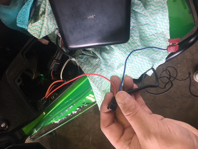

.JPG
#1(BL/R)より結線。

まず、モニターの表示は、使用量モードと、
残量モードの2種類の表示を選択できます。
先日、満タン給油し、248km走行して、 DG329の使用量表示は15.1ℓ。
車種によりタンク形状が違うため、モニター表示にどうしても誤差があるらしいのですが、
わたくしのコンコース14の場合、実際、満タン給油したところ
15.2ℓでした。 100ccの誤差。結果、私の場合は99パーセントの精度という結果になり、
こいつは使えるとの印象です。
アイドリング時でも10cc単位で数字がリアルタイムで数字が変化する為(使用量モード表示)、エコにも
役立つのではと考えます。
強いて言えば、給油の際の精度を問われます。(毎回給油時に同じ条件で満タン給油が条件)
純正メーターの燃料残量表示はドット表示ですが、この商品はデジタルでリアルに
燃料消費量の数字が変化する為、楽しい商品ですね〜。
