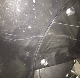

先日ロングツーリング行ってきたんですが、出先でこんな傷を付けられてるのに気がつきました…
場所は、バッテリーカバーのカウルからタンクにかけてです。
納車して一週間も経ってないのにとってもツライです( ; ; )
オススメの傷消しとかってありますか?
最悪、カバーは新品に交換するのも考えてます…
小傷なんかを皆さんはどう処理してますか?(°_°)
※画像は自宅に帰ってきてすぐ取ったので水跳ねの汚れとかあります(^^;;

私の場合は、KUREのLOOX(ルックス)という表面仕上げ剤で磨いてます。
表面の傷ならきれいになりますよ。

傷の深さはどうですか?
表面の傷だと塗料の圧痕ですので、簡単に消えますが、
塗料の下までだと、消えません。当然ですよね。
その場合は、
①傷の表面を磨く。凸凹,カエリを取る。
②脱脂をする。パーツクリーナーで可。
③マスキングをする。
④タッチアップ(ペン、筆)で盛気味に塗装する。(みみず腫みたいな感じ)
⑤完全に乾燥するまで1週間くらい放置。
⑥耐水ペーパー(紙やすり#1500)で面一になるよう気長に磨く。
⑦コンパウンドで磨く(気長に) 車用のKUREとかHOLTS
⑧仕上げコンパウンドで磨く(慎重に) 車用のKUREとかHOLTS
⑨鏡面になったらクリア塗装をする。
⑩完成
かなりきれいになります。
焦らず、気長に丁寧に、やさしく軽く磨いてやってください。

傷の深さは、爪で傷をなぞるとちょっと引っかかるかな?って感じなのでクリア面だけだと思います…思いたい(._.)
まずは表面の傷の方向で頑張ってみます!
表面の傷の場合は上でちかさんに教えてもらったような溶剤で根気よく磨くだけで良いでしょうか?(^^;;

そうですね。
まずは、試してください。
消えないようでしたら仕上用の微細コンパウンドで
やさしく磨いてみてください。
圧痕ならきえるはずです。

傷の件なのですが、表面の傷だけだったので、ちかさんに教えて頂いたKUREのLOOXで根気よく磨いたら消えました!
