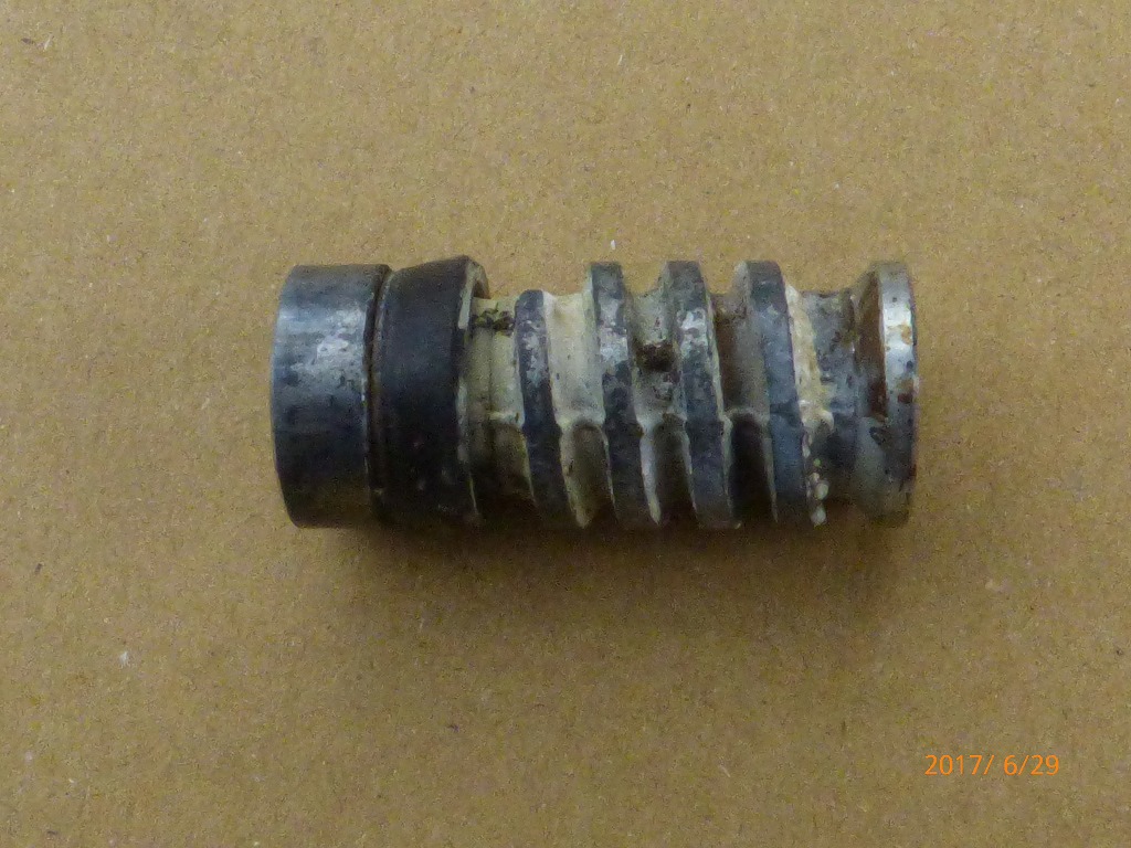

投稿記事by let-it-be » 2017年6月29日(木) 20:27
自分の実を守るためリアブレーキの修理を行い、1400GTRが戻ってきました。
・ABS交換
・前後のブレーキ液交換
・ブレーキまわり調整
で総額143,220円かかりました。
ブレーキ液を交換しないために液内にサビがたまりこれがABSをつまらせ、ブレーキが効かなくなる。
明らかにリコール対応だと思いますが、客相との間では埒が明きませんでした。
国交省の「自動車不具合あ除法ホットライン」に登録するとともに、川崎重工の品質保証部にもお手紙を書いて置きました。
添付はリヤブレーキのマスターシリンダーの中のピストンです。こんなになっていたんですね。ブレーキが効かなくなるはずです。
この白いものはどこから、あるいは何が変質してできたものなのでしょうか?
みなさんもこうなる前にブレーキ液の交換をやっておいたほうが良いかと思います。
Re: リヤブレーキのリコール
投稿記事by ぷりん大好き » 2017年7月09日(日) 03:48
ブレーキオイルをマメに交換していればこの様な症状出ないのでしょうか?
ちなみにあまり乗らないのですが、車検時(2年に1回)の時はブレーキオイル、デフオイル、エンジンオイル、LLCは交換するようにしています。
Re: リヤブレーキのリコール
投稿記事by let-it-be » 2017年7月09日(日) 22:33
ぷりんさん
カワサキの客相はそう言ってました。
私的には交換していてもこうなれば設計不具合が明確になって嬉しいんですが(笑)
