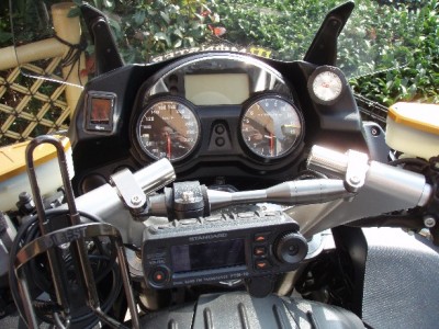

先日、oguさん宅におじゃましたときにいろいろお話しをしていて自分でもハンドルの振動を軽減する対策が出来ないかと考えて超簡単なハンドル補強バーを製作してみました。
SUS板を3センチ幅に切って角ボルト用に穴をあけて左右のハンドル同士を固定しただけの簡単な自作パーツです。
先週の日曜日に東名で試走してみたらかえって振動が増えてしまいました(^^;)
そこでガチガチに締めていたボルトを少しゆるめて走ってみるとなかなかいい感じに(^^)
何度か調整をしていたら未装着状態よりも多少ですが振動が減ったように感じます。
ただハンドルの強度が増したようでふわわkmでの恐怖感が減りました。
長老さんもハンドルの振動は気にしていたようなので参考までに初トピックを書いてみました(^o^)

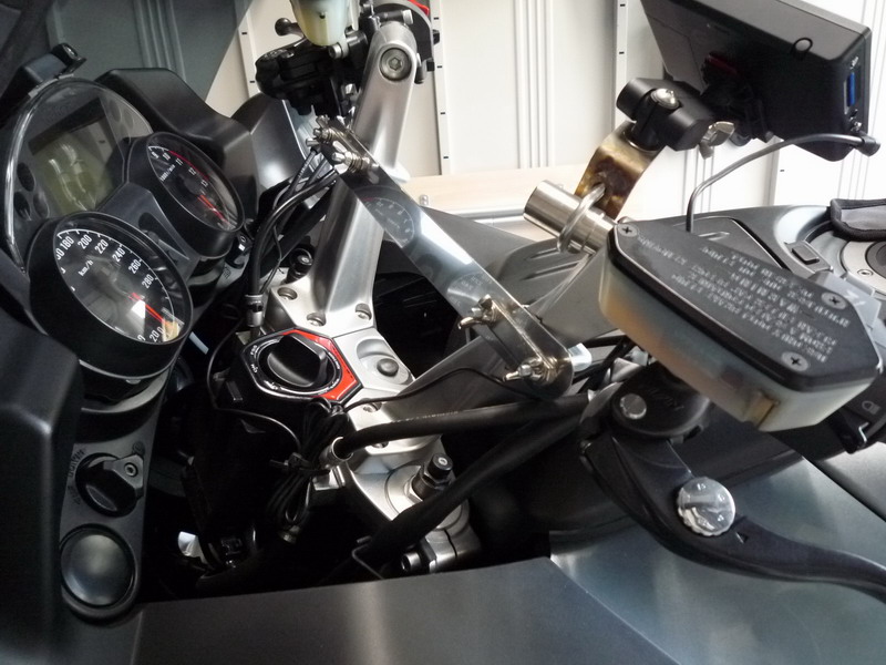

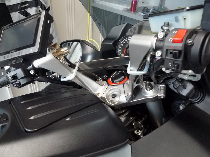

投稿記事by とむ » 2009年10月22日(木) 21:20
実はおいらも対策しました
モンキー用のものを改造してつけました
しかし、
改造は終わっているのですが
まだ試走しておりません
明日当たり試乗してみようと思っています
先程見たら長く乗っていなかったためディスクが錆び錆でした
明日写真も取れる時間が有ればUPします
というか、乗れたらですが、、、、

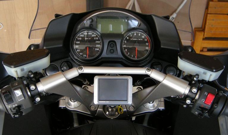

Re: ハンドルの振動対策?
投稿記事by ogu » 2009年10月23日(金) 20:14
わんこさん、こんばんは!!
板金のブレスは??
板金自体が振動してしまい、かえって悪くなるのでは!!
幅方向の強度はありますが、板厚方向の強度はありませんので・・・
私のブレス、オナクラグッズとして売り出そうかなぁ~!!
欲しい人いるかなぁ~??
最後に編集したユーザー ogu [ 2009年10月24日(土) 13:34 ], 累計 1 回

投稿記事by とむ » 2009年10月23日(金) 21:17
さすがにOGUさんのと違い後付け感がいなめません
取り付け後走行もしていませんので
振動もまだ分かりませんが
FTMが綺麗に付いたので良しとします
ちなみに取り付けにはかなり苦労しました
Re: ハンドルの振動対策?
投稿記事by ogu » 2009年10月23日(金) 22:02
とむさん、こんばんは!!
◆いいじゃないですか、、、いいですよこれカッコいい、、、メカニカルで私好みですね!!
以前にも言いましたが、私もこれをしたかったんですよね~
その為のバーホルダーでもあったんですが・・・
市販ブレスの知識が不十分で諦めて、今付いている部品を作りました。
◆ハンドル剛性はノーマルとは比べものになりませんよ!!
荷重を掛けた時のタワミが大きく非常に不安でしたが左右一体になり精神的にも安心です。
当然ですよね!!
ノーマルハンドルでは固定部は□50㎜、ハンドル先端までの距離は400㎜程ありますので、
長さ400㎜の先端に掛かる荷重を□50㎜で受けているんですから。
注1)ハンドル先端に荷重を掛けたときのタワミの大きさにはチョット驚きですよ!!
最後に編集したユーザー ogu [ 2009年10月23日(金) 23:56 ], 累計 1 回

投稿記事by わんこ » 2009年10月24日(土) 23:09
今日のステッカー貼りオフの帰りはノンストップで横須賀→沼津間を一気に走りましたがoguさんのご指摘通り効果は???という感じです(^^;)
どうも共振点が変わっただけのような感じ。。。
またバーを外して走ってみます。
ははは・・・(^^;)(^^;)
