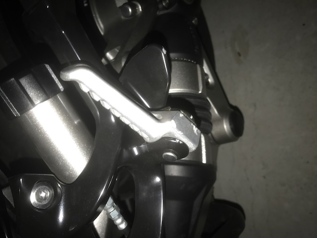

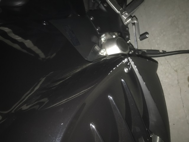

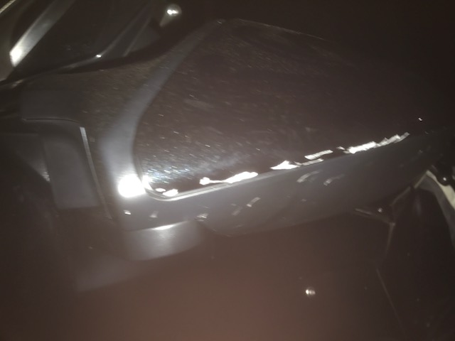

納車一カ月ですが…やってしまいました。
駐車場でサイドスタンドをかけようとしたところ、バランスを崩しカウルと左ミラーに
傷が…幸い購入先のレッドバロンで見てもらったところフレームや割れはないため交換は
必要ないとの見解でした。
ですが、やはり見た目が…
こんな感じですがどんな修理方法がいいでしょうか?

心の傷は残りますがここは、タッチペンかマジックインキで多少目立たなくして節約余った金でガードを買うが正解かと
乱暴に書いたように見えますがフルカウルの修理は高くつきます、
それなら先にガードを勧めます

この程度なら会長が言うように純正のタッチペンが売ってますのでショップで購入して#2000くらいのペーパーで磨いたあとタッチアップして2~3日後にコンパウンドで磨けば目立たなくなります。アンダーカバーはバリになってるところをナイフでキレイに削り取ってOKだと思います。決してコンパウンドはかけないでください。ツルツルになって目立つので!
ちなみにペーパーとコンパウンドはタミヤ模型の#2000と仕上用コンパウンドがお勧めです。あとタッチペンはよく振ってから少しだけ盛り上がる程度にアップしたほうがいいと思います。

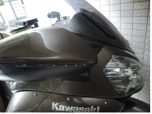

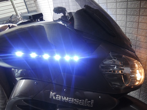

数年前にメンバーさんがミラーにLEDの
ディライトをつけているのをヒントにして
ホームセンターで売ってる、エーモンのLED
テープを付けたのですが、位置的に
一緒なので、傷隠しにどうでしょうか。
(ポジションライト連動です)
取り付けてもうかれこれ4年はたちますが
はがれることなく、雨にも風にも負けず
がんばって光ってますよ(笑)

ミラーの傷は、ラインテープとかテープLEDとかで傷をデザインに変えてみてはいかがでしょうか?
