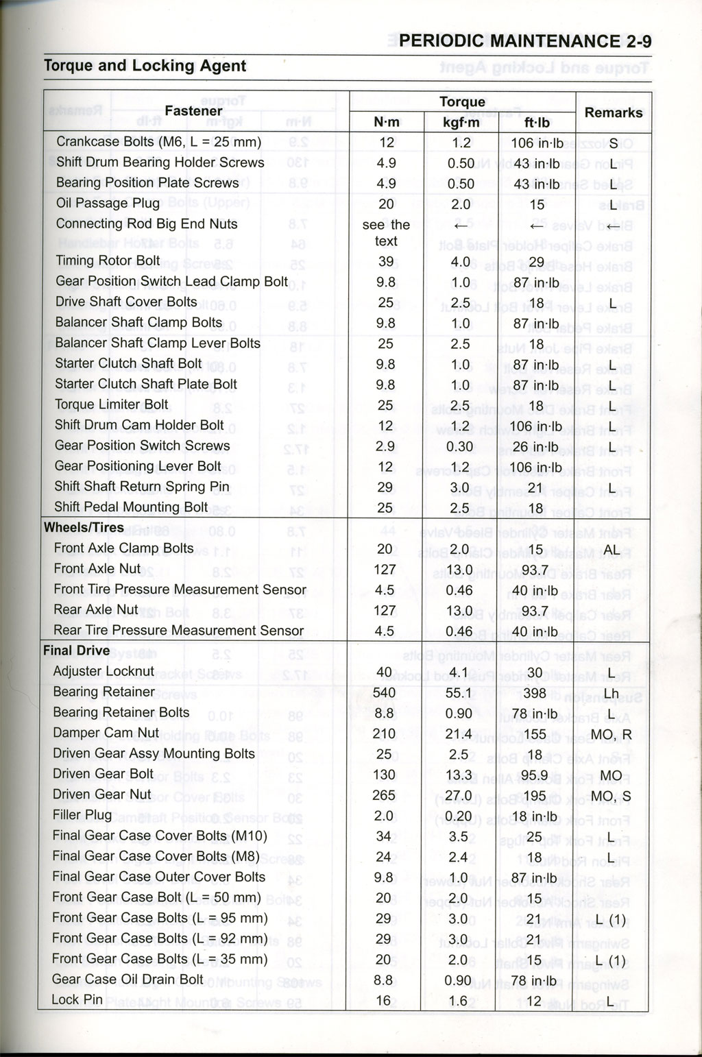

早速ですがお尋ねしますアクスルシャフトの締め付けトルクを知りたいのですが教えて下さい、宜しくお願い致します。
それからフロントのヘキサゴンレンチは20ミリですか?購入しとかないといけないですよね(笑)
Vmax時代は自分でタイヤ交換をしていたのですが1400GTRに乗り換えて半年がたち1回目のタイヤ交換はショップにお願いして交換要領は教えて貰っていたのですけど・・・
そして前回はショップで交換して頂きましたが今回は自分でしようと思いました。
リヤタイヤの交換はVmax同様に意外に簡単でしたがしかし締め付けトルクが判りませんリヤはネットで調べたらぷりん大好きさんのブログで127N/m十ありましたがフロントが判りませんどなたか教えて下さいませ(^_-)-☆

GTR長老さん、
フロントアクスルナットの締め付けトルクは127Nmです。

シゲサン@世田谷 さん、こんばんは♪
ありがとうございます127ですね(^_-)-☆ 助かりましたヽ(^o^)丿
これで安心して走れます<m(__)m>
もう一つお聞きして良いですか?
フロントのヘキサゴンレンチは22ミリで良いですか?

横から失礼します。
22ミリで間違いないと思います。

『ちー』さん、おはようございます♪
ご返答ありがとうございます。
22ミリヘキサゴンですね
さっそくネットで注文しま~す(笑)(*^。^*)
