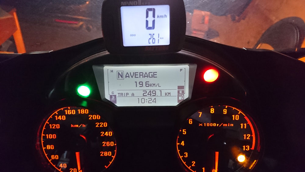

投稿記事by ちー » 2017年9月11日(月) 10:42
デジタルスピードメータを付けての個人的感想。
付けて正解でした。
メーターのトップにポン付けしました。
最低限目線を下げるだけで、しかも一瞬見るだけで今の速度がわかるのはやはり便利です。
「ついつい出がちな速度に抑止効果があり」
客観的に数字で速度を読みとるので無意識に飛ばさなくなります。
メーターを見るとき視線もあまり下げなくてすむので安全面でも有効です。
マイルメーターの方にも有効ではないでしょうか。
値段も安く取り付けも簡単でした。
実際はもう少し小ぶりです。
