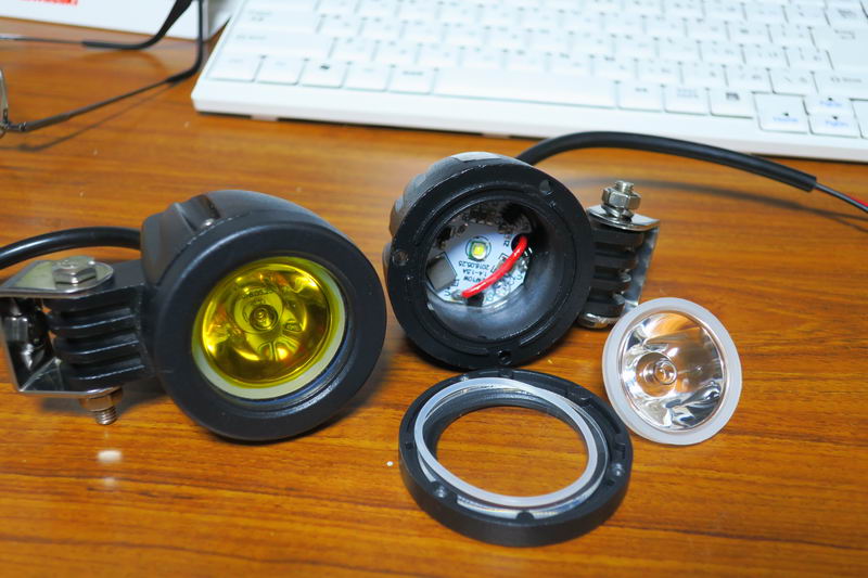

一部の方は、車のヘッドライト等に貼り付ける透明イエローシートを使って黄色くしてい
るようですが色が薄くて重ねて貼っているようです。
前面の平面ガラスと内部のレンズの間があります。これを利用しない手はありません。
ということで、プアー路線にもほどがある…なんちゃって路線に出ました。
100均で買ってきたセロファン紙です。何色か組になって売ってました。セロファン
って…小学生の学芸会で電球式のスタンドの前につけてなんちゃって照明に使って
いるようなアレですね。
はさみで丸く切って、平面のガラスとレンズの間に入れてはさんでいるだけです。
貼り付けてすらいません。なんちゃって度が極まっていますね。でも…意外と黄色いん
ですよコレが。耐久性は超謎ですが、とりあえず試験した画像を貼り付けておきます。

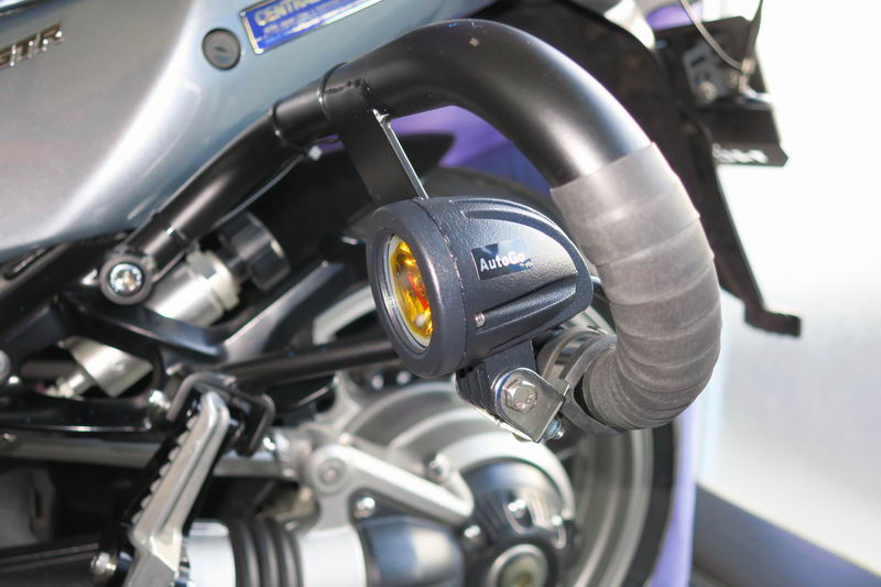

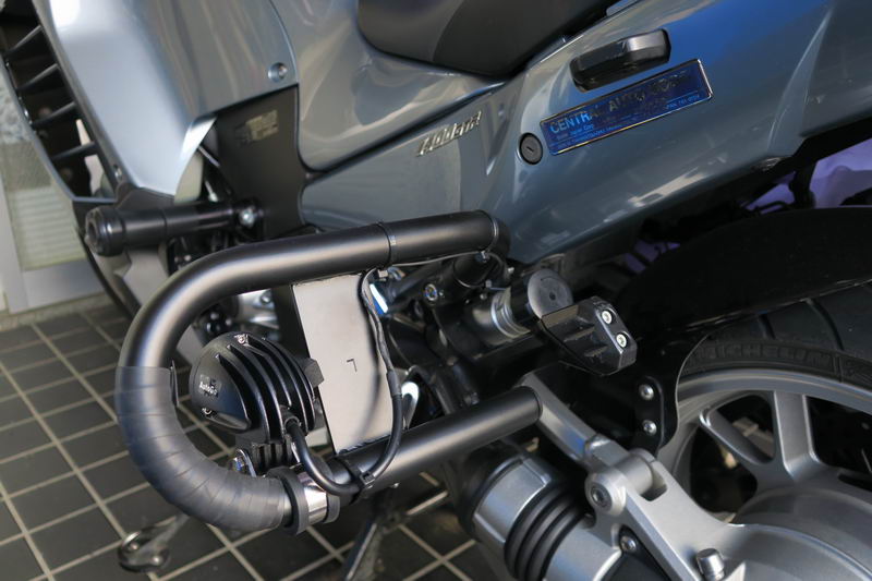

なお、リアガード(パイプ系1インチ)には、Amazonで出ていた
uxcell EPDMラバーライニングPクリップ ゴム 304ステンレス鋼 Pクリップ ケーブル
マウント 25mm 2個入り 送料込み482円 というなんちゃってマウントを使っています。
中国から送られてきましたよ。
セロファンで黄色くする
横から
後ろ姿

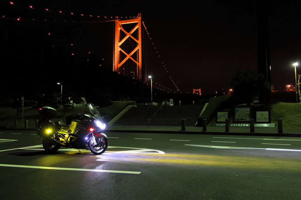

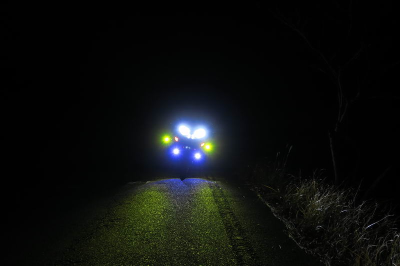

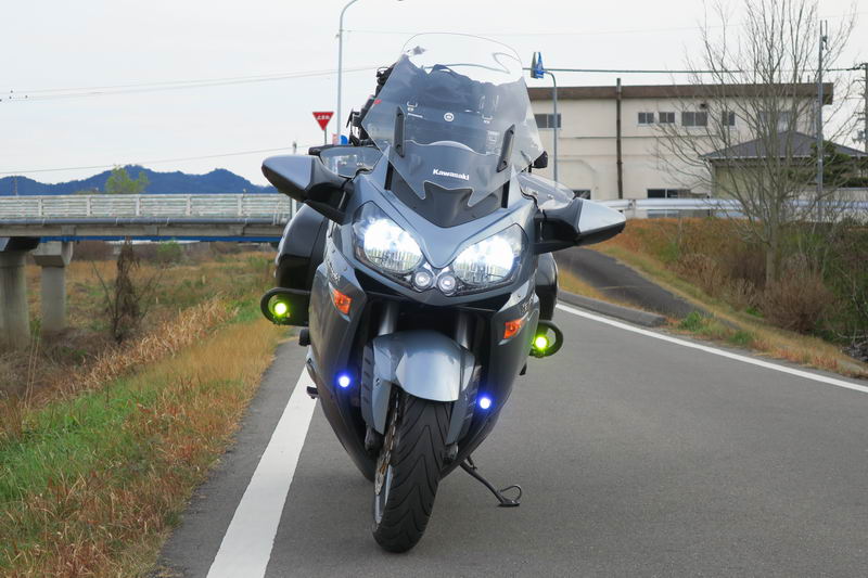

オマケの画像です
意外と色は黄色っぽいんですね。
フィルム貼るとか、透明イエロー塗料塗るとかありますが…
お安さ爆発ですね ;)
耐久性は超謎ですが…。
夜間
昼間
