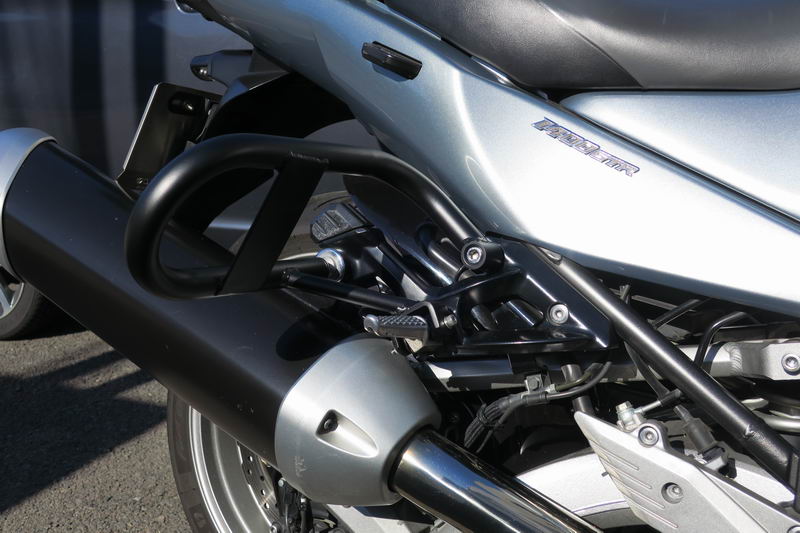

結果から言うと、ちゃんと我がQ型に2010-2016用が取り付きました。

ということで、取り付いた画像を貼り付けておきます。他の皆さんもチャレンジして
駄目だっても責任取りませんよ~念のため。

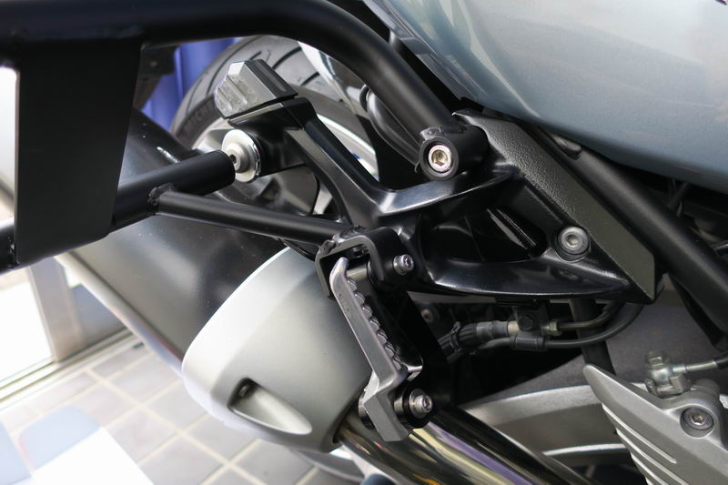

あと、やっぱり発注後に気づきましたが、この商品、お安いだけあってリアステップが
収納できません。
最近改善傾向にありますが、レーシーな鋭い2眼のバイク(旧Ninjaなど)は
ロービームだと片眼しか点灯せず、球切れ指摘多数という悲惨な状態ですが、ステップ
がたためないと、収納忘れを指摘されまくる可能性が高いです。
最近は、走行の約半分は子供とタンデムしているので、問題無いと言えば無いのですが、
やっぱりイヤです。ということで、2年前のオナクラ日生カキオコツーリングで、みか
けた方法で解決しました。やっぱりオナクラの先人の知恵は助かります。
ProjektDのPassenger Footpeg Loweringです。アルミ削り出しのせいか$80と、せっかく
ガードが安かったのがパアになりましたね(´Д`)

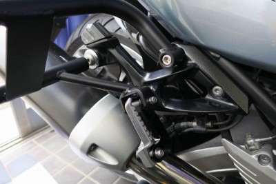

取り付け可能でした
収納可能になりました

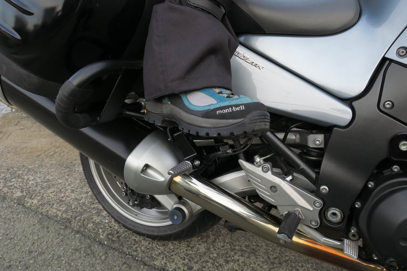

子供とタンデム時に撮影
