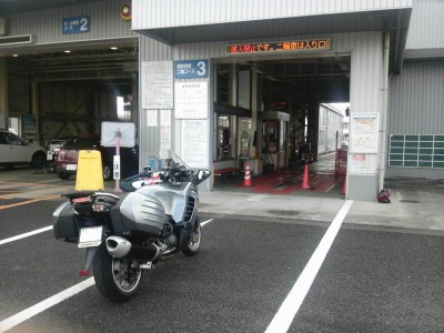

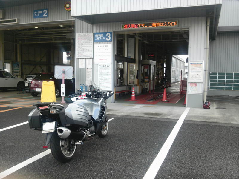

投稿記事by [武] » 2019年4月03日(水) 23:15
nikoさん、こんばんわ~
2008モデル、走行距離11万キロオーバーの老朽車の[武]です。
2017年3月のユーザー車検時に排ガスで1度ひっかかりました。
エンジンが冷えていた時に出やすいのか…、しばらくしてもう一度測定
してOKでした。
2019年3月のユーザー車検では十分暖気していたのですがCO2が多いと
ひっかかりました。検査官の指示にしたがってエンジンを結構吹かして
(6000rpm)しばらく回してから再測定してOKになりました。
こちらの検査官はライトの光軸もそうですが、ギリギリの数値だと
なんとか通してやろうと、いろいろとアドバイスをくれます。測定方法
も、きわどいところで何かコツがあるんでしょうね。
次の車検までには新型に乗り換えたいです。(出るのかなぁ :oops:
車検2019ガラケー(笑)写メ画像
