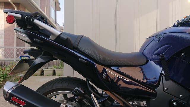

Re: シート変更で足つき改善教えてください

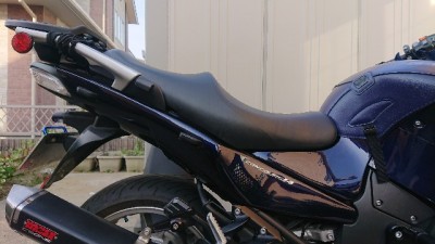

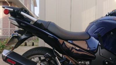

投稿記事by 牛タン » 2019年6月06日(木) 19:03
横からの比較画像です。

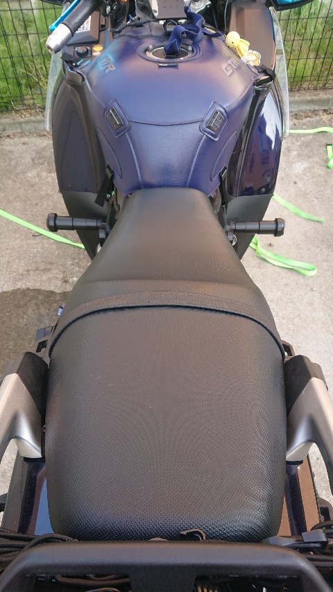

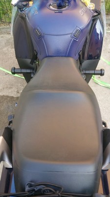

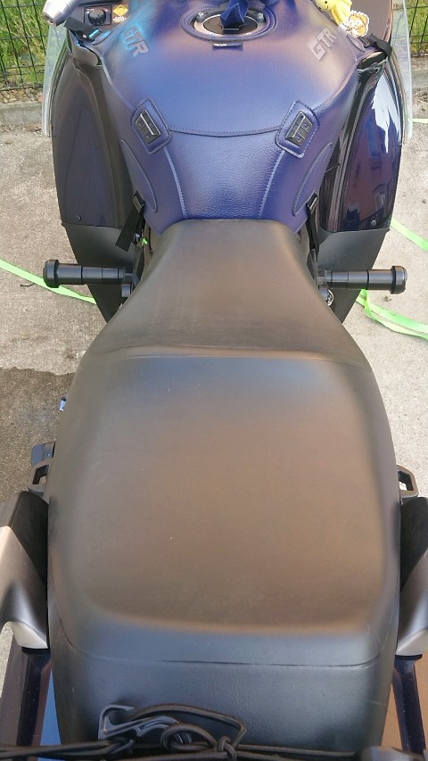

投稿記事by 牛タン » 2019年6月06日(木) 19:05
後方上からの比較画像です。

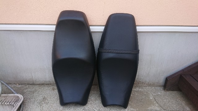

投稿記事by 牛タン » 2019年6月06日(木) 19:11
並べてみました。
参考にしてみて下さい。
ZZRのシートはGTRのシートに比べて滑らないですよ。
投稿記事by とらのすけ » 2019年6月07日(金) 21:18
牛タンさん
とらのすけです。アドバイス有難うございます。
zzrシートの利点理解しました。すべりの件は、搭載した人しか判らない情報ですね(写真有難うございます)金具位置変更は簡単ですか?。やはりタッカーの針は入りにくかったのですね。gtaシートのあんこ抜きか、zzrへの交換か検討してみます。
投稿記事by 牛タン » 2019年6月08日(土) 07:14
とらのすけさん
金具はGTRのを付け替えて対応してますよ。
確か形状が違っていたハズです。
