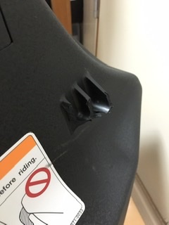

こんにちは、2011年式のはおりです。
バイクにまたがり自宅敷地から出ようとしたところ
よくある車止めに引っ掛けてしまい、その衝撃で右のサイドバッグが落ちました。
車重300Kgの慣性力で転倒は無かったのですが
哀れ、バッグに傷が入ったうえ、引っ掛ける爪のうち一本が折れてしまいました。
(これまでここが折れた方はいらっしゃるんでしょうか)
これって修理は可能なものなのでしょうか。
ちなみに折れた部品は複数の破片になり、回収できたのは半分くらいです。
素直に車体側の爪がついた部分を新品買ってしまったほうが良いものでしょうか。
お知恵をお借りしたく書き込みました。
よろしくお願いいたします。

ロックの部分ではなく乗っける時の部分でしょうか?出来れば写真などを載せて頂ければ
アドバイスしやすいと思います

乗っけるときの部分で後ろ側の爪です
ロックの部分は生きていん感じです

武藤商事が出している「プラリペア」という商品があります。
カウルネジ穴などの補修材です。
型取りの粘土みたいなのとセットされていますので、左側の爪の型を取ってプラリペアを流し込めば補修できると思います。
価格も2,000円~3,000円程度だったと記憶していますので、ためしにやって見てはいかがでしょう?
ただ、どの程度力が加わる部分かが解らないため、強度が心配ですね。

>黒犬さん
なるほど、補修材があるんですね。
芯材を追加して組み合わせれば行けそうですね。
