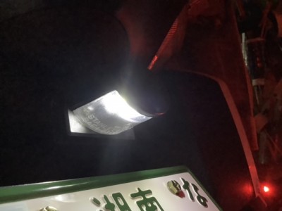

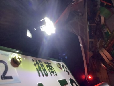

投稿記事by toyo » 2021年1月03日(日) 14:04
ようやくLEDバルブが届きました。
中華製ですが干渉することなく取り付けでき明るさも満足です。
あとは耐久性ですね!
皆さん有り難うございました。
