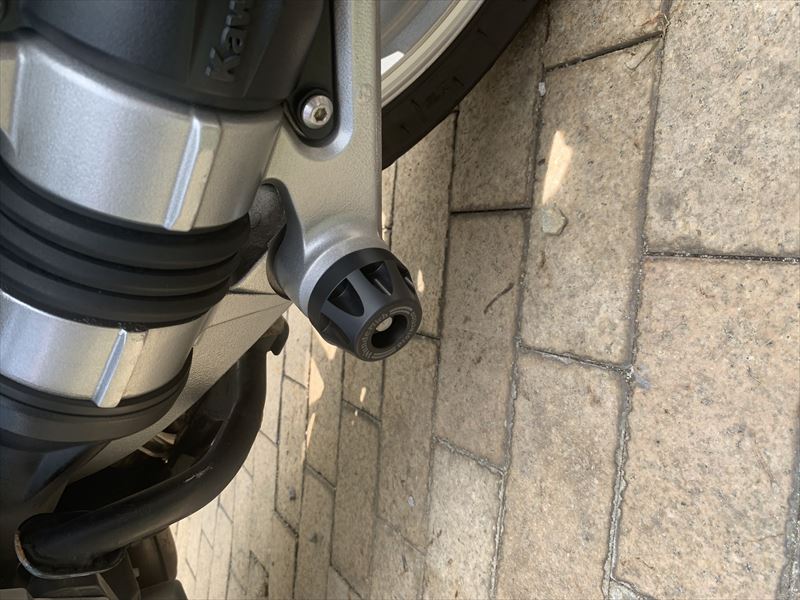

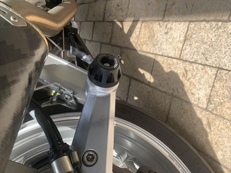

スイングアームの黒い樹脂カバーが立ちごけで削れていた為、いろいろと探したところお安く取付できましたのでご紹介します。
スライダーはGS1200(BMW)用です。アマゾンでは@2,000円くらいで売られていますが、中華サイトのアリエクスプレスで@600円弱(送料含む)で購入しました。尚、付属しているボルト類は使用できませんので、左側M6の130mmのボルト、右側110mmのボルトとナットが必要になりますが左右で総費用1,500円程度です。
スライダーの内側が中空ボルトに干渉する為、若干内側を電動ドリルやリューターで削る必要があります。ご参考まで。
すみません写真の向きがおかしくなっています。(どうやって直すのか解りません)
