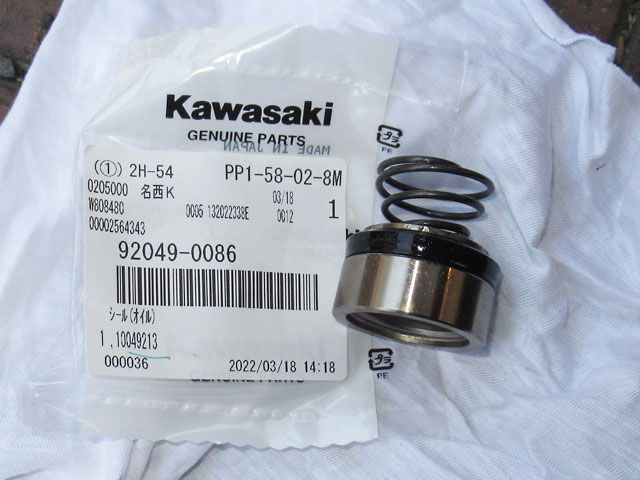

さっそくですがクラッチ関連のメンテナンスをしていてクラッチレリーズのピストンを外しましたら画像のピストンが出て来ました。
オイルシールが2つ、もちろんピストンの形も違います。
純正に戻せば良いだけの話しですが疑問が消えませんので有識者の方がいらっしゃいましたらご教示頂けたら幸いです。
よろしくお願い致します。

純正品は下のような形なので、そのピストンはいくつかのメーカーから出ている社外品かもしれません。
仮に社外品だとするとピストンの直径が純正品と異なる可能性があります。ピストンを純正品に交換する際にはシリンダー側も純正品にする必要があるかもしれません。

さっそくのご回答ありがとうございます。
社外品なんですね。
純正ピストンは本日来ますので比べてみたいと思います。
勉強になります。
