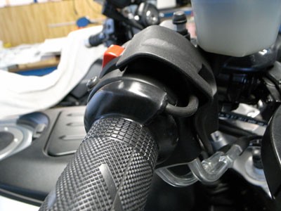

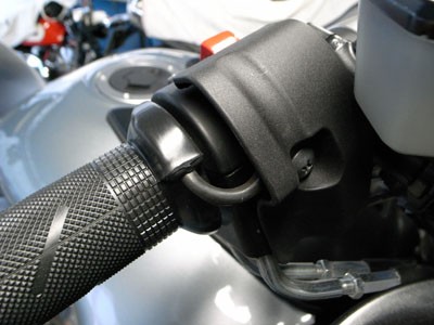

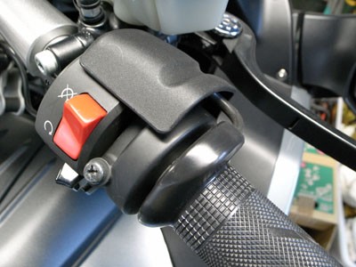

2010年モデルのアクセル側に採用されているカバーを
私の2008年モデルに装着してみました。
この辺りのパーツの変更は無いと思われますので、
ケーブルがグリップから横向きに出ているタイプの
方は問題なく取り付けできると思いますよ。
ケーブルをスッキリさせたい方はどうですか?
使用部品:
14092-0126 (カバー) ×1 378円
11056-0154 (ブラケット) ×1 252円
92172-0007 (スクリュー,5×10) ×1 84円

投稿記事by ひぃ » 2010年1月09日(土) 00:32
MOTO14さん、こんばんは
情報、ありがとうございます :D
このケーブルカバーは梨地で、爪でこすっただけで
簡単に傷が付いてしまいますね。
取り付け時にリザーバータンクと接触しやすいので、
テープ等で保護をしての作業をお勧めします。
