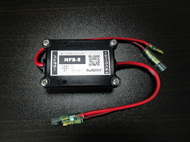

投稿記事by シゲサン@世田谷 » 2024年12月21日(土) 14:23
>ノイズフィルターでの解消って難しんですかね?
試しに問題のあったUSBチャージャーを再度車載して"No Transponder"エラーが出ることを確認した上で、画像の電源ノイズフィルターを通した12V電源をUSBチャージャーに供給したところ、なんと"No Transponder"エラーが出なくなりました。ぽっぽやさんの問題が同じように解決するかどうかはわかりませんが、電磁波ノイズを出しているデバイスへの電源供給に電源ノイズフィルターを使ってみてもよいかもしれません。電磁波ノイズを出すのは、十中八九DC-DCコンバーターです。例えば12Vから5Vを生成するUSBチャージャーや内部的には5Vで動作するが12Vを入力するスマートモニターは内部にDC-DCコンバーターを備えています。

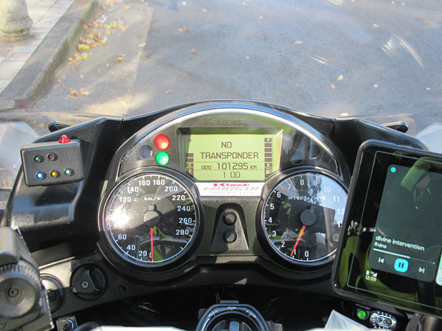

"No Transponder" エラー
電源ノイズフィルター NFS-5

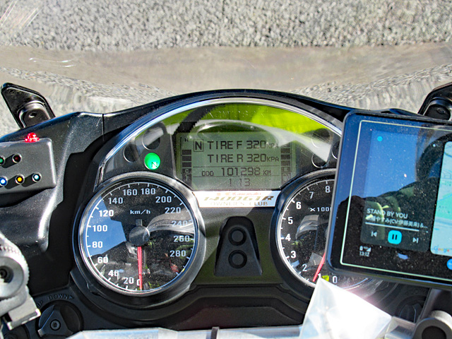

問題解決
