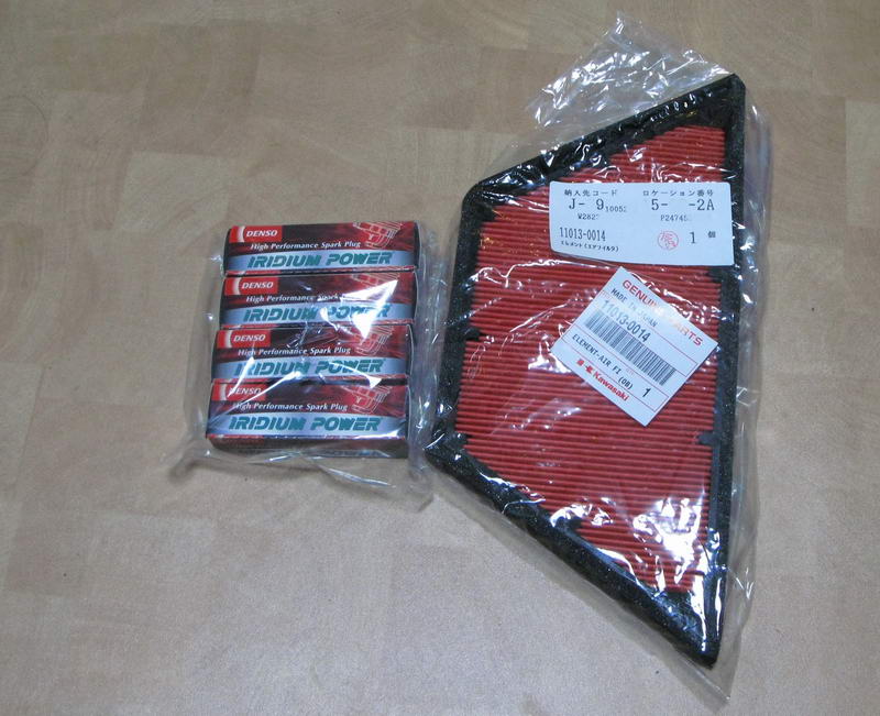

こんなものを準備しているのですが…プラグ交換で私の様な素人なら丸一日の
作業というので :oops: なのです…とほほほほほ。

エアーフィルター交換と合わせて6時間掛かりました。(クルコン取付けの20時間よりマシかも)
