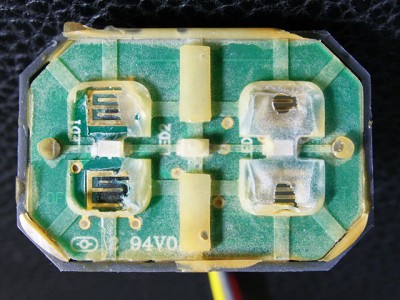

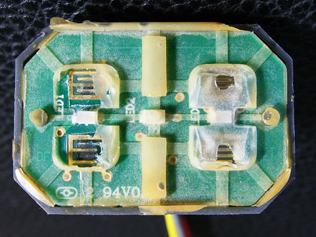

投稿記事by シゲサン@世田谷 » 2010年11月20日(土) 07:38
クルコンのコントロールパッドですが、私のは水が入ってうまく動作しなくなりましたorz
接点が水分で傷んでしまったようです:
MSLさんで取り付けているクルコンのコントロールパッドは少しタイプが違うようですが、
雨天時はビニールなどをかぶせといた方がいいかもしれません。
