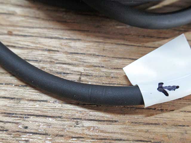

投稿記事by シゲサン@世田谷 » 2023年11月07日(火) 09:23
四輪車に取り付けていたFTM-10Sの電源が入らなくなり、八重洲無線に修理に出しました。診断は接続ケーブル(CT-M10S)の損傷とのことです。原因調査とセラミックフィルターの予防的交換で〆て15,840円の修理費がかかりました。なお新しい接続ケーブルは自前で調達する必要がありました。損傷した接続ケーブルが返送されたので見てみたところ、たしかに噛みこんだ跡はあるものの、この程度でショートや断線するのかといった印象です。FTM-10Sをお使いの皆さんも、接続ケーブルの取り回しにはどうぞご注意ください。
