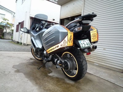

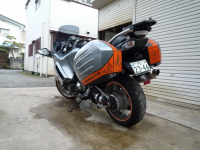

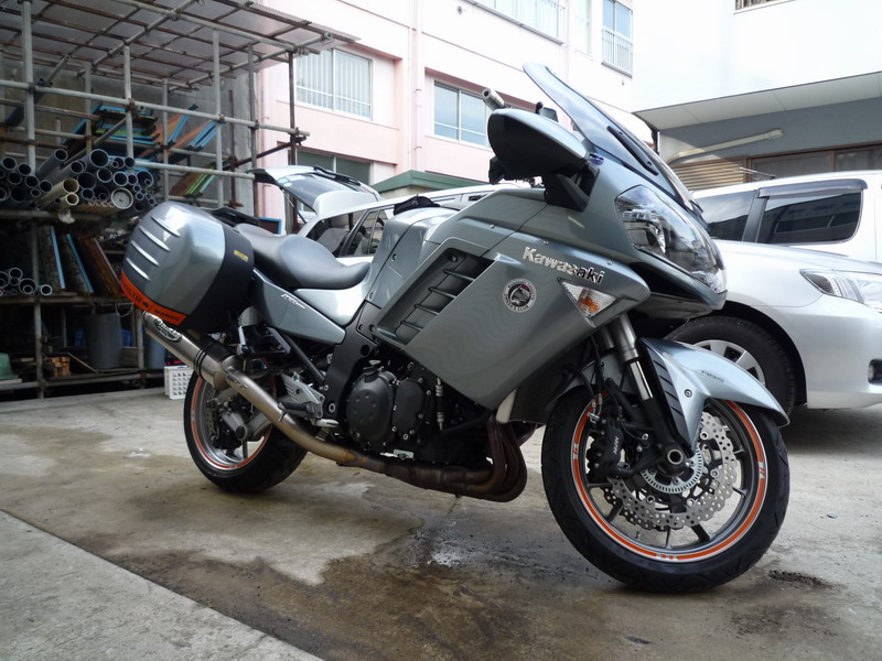

投稿記事by わんこ » 2009年11月08日(日) 18:03
貼り作業完了しました!
作業時間はホイールの洗浄から始めて3時間くらいでした。
シャフトカバーのKawasakiロゴもうまく貼れました♪
サイズもピッタリでぱぬぅさんの技術のスゴさに脱帽です :shock:
ありがとうございました :D

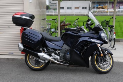

投稿記事by Norisan » 2013年6月25日(火) 05:17
ぱぬぅさん、
こちらも写真を貼っておきます。
Norisan
記事: 710
登録日時: 2012年1月03日(火) 17:19
Re: GTR専用リムストライプ共同制作
投稿記事by ぱぬぅ » 2013年6月29日(土) 19:52
Norisan
写真のアップありがとうございます。
なんと、、、黄色がキレイにはまってますね♪
色のセンスおみそれました、、、orz
気に入って頂けたようでなによりです〜
(だれかー?黒反射で欲しい人いますかー?<材料がたっくさんありますwww
投稿記事by Norisan » 2013年6月29日(土) 21:36
ぱぬぅさん、
色のチョイスは今年から美容師の卵になった、次女に聞いて決めました。
娘は色彩検定を受験したので、「さて、お父さんのバイクに生える色は何色でしょう?」と聞いたところ、派手にするなら黄色かオレンジ、地味なら何とか(忘れてしまいました)と即答してきました。
オレンジは長老さんカラーなので、黄色にした次第です。
こちらもよく見ると、KGTRがホイール毎に逆さまになっていましたが、気にしないことにします。(どこかの掲示板で私は几帳面と書いた気が....)
毛無峠でお披露目させてもらいます。
Norisan
記事: 710
