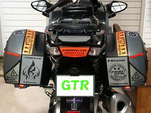

投稿記事by ぱぬぅ » 2009年8月25日(火) 23:03
はんこ屋さんからPMを頂きました。
ご参加の皆様へのご説明も有るのでこちらへ転載致します。
(はんこ屋さん<この投稿でPM返信にかえさせて頂きますね)
こんばんは はんこ屋です
大人気の再帰反射シートなんですが 皆さん貼り込みに苦労されているようです
そこで考えたのが再帰反射シートはアウトラインだけをカッティングし 文字や意匠部分は通常の黒のカッティングシートを貼り込むというのはどうでしょう?
通常シートのカッティングなら価格もだいぶ安いですし ステカやクラフトロボでの切り出しもできると思うんですが…
参考までにお教えいただきたいのですが 再帰反射シートはどこのものをお使いでしょうか?
ご指摘の仕様なのですが自分用に作る時に考えました。
そんな大きな面積を気泡無しで貼る事は出来ないので
気泡を逃がす意味も有り「ヌキ」にしました。
それと仕上がりとして「単一素材での質感」に拘ってたのもあります。
重ね貼りして仕上げるとやはりどうしても貼りました感が出てしまいますので。
配布用は「剥がすときの事を考慮」して
「下地クリア」を用意したのですが、
コレが原因で失敗される方が続出してしまったのが大変申し訳なくなってます。
それでも皆様責める訳でもなくご了解して頂いて感謝の言葉も有りません。
ですので失敗して再度貼りたい方には全力でフォローしております。
曲線自体は難しいものではないので
家庭用のクラフトロボでも十分に作れます<僕のマシンはコレですので
通常シートで切る方が厳しいです<反射シート粘着が強くはカッティング途中に剥がれにくいので。
メーカーは分からないのですが
商品名「スパークライト」というものです。
ちなみに全員「転んでもただでは起きない仕様」になってます(謎)
どんな風になるかはお会いしてのお楽しみです。
▽゚)ニヤッ
追伸
「転んでもただでは起きない仕様」したいけど
貼りは成功しちゃってる皆様
間違っても目の前の反射シートを剥がしたりしないで下さいね(泣)
どうしても!!!!
という場合はご相談に乗りますので、、、(死)

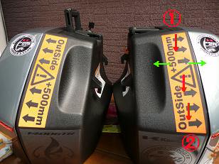

投稿記事by kazupapa » 2009年8月31日(月) 20:07
2度目で大成功を収めたkazupapaです(^_^)v
私の失敗の原因は、張り始めがずれてしまい、それを修正しようとして歪みが出てしわしわになってしまいました(T_T)
ステッカーを貼る前に何度も、張り始めと終わりを確認して、正確な張り始めの位置を決め、徐々に空気抜きをしながら貼り付ける事を
お勧めします。
例ですが、ステッカーを貼る前に赤①と赤②の位置を決め、赤①の位置を正確に出します。正確な赤①位置を決めれば、裏地を剥がし、赤①から赤↓方向に緑←→の方向にゆっくり空気抜きをしながら、赤②方向に向け貼り付けて行きます。
赤①が正確な位置ならば、赤②方向のずれが無く、無理に修正する必要が無くなりしわしわが出来ないと思います。
私がやって成功した例ですが、参考になれば幸いです :lol: 他の形のステッカーも同様、張り始めが肝心かと思います(^_^)v
しわしわ無し!
参考例
kazupapa
記事: 214

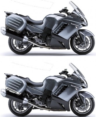

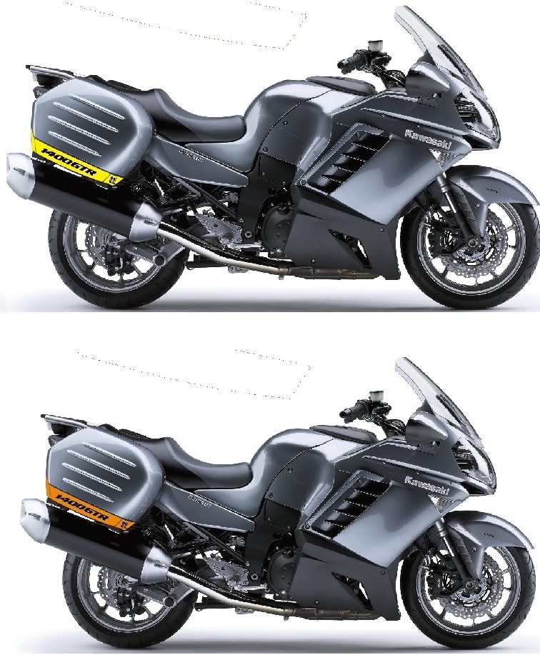

投稿記事by ぱぬぅ » 2009年9月28日(月) 13:40
パニア視認性計画ご参加の皆様へ
サイド延長シートのラフ案を作ってみました。
まずは、自分用に作って人柱シテキマス
ですが、、、某さだサソあたりは「ナンデモイイカラ作ってくれ!」
となりそうなので「志願者」を募集しま〜す。
こんな感じで「貼るの大変」仕様になりますが「仕上がり重視」でいきます。
流石に1枚で前まで回り込んで貼るのは厳しいので、2分割となります。
サイドに入るロゴは「1400GTR」の他に「Kawasaki」も可能ですが
FサイドカウルにKawasakiのエンブレムが有る関係上「1400GTR」がバランスは良いと思います。
もしくは左Kawasaki・右GTRで違うのもOKです。
前側には「ハンドルネーム」もしくは「スリット」を入れる形になります。
※無地ですと空気が残る危険が有りますので「GTRの4本ライン」をイメージしたものになる「予定」デス
●サイド延長シート
参加費 1,500円/1セット
※希望者は私が貼り作業も致しますヨ
お1人からでもお作りますヨ
いまさら「参加したい」もOKです<全部
▽゚)ニヤニヤ
