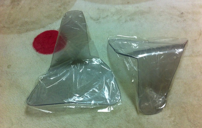

添付のハンドガードがSUDAから発掘されました?!
なぜかPazu宛でシンさんから、、、
本人に確認しても憶えていないとかwww
もちろん僕もお願いしたわけでもなく、、、<2月からずーーーっと、、、(汗)
アクリルのみで「付属のボルト」無し、、、
んー今度秘密基地に預けに行きますので
シンさんフォロー宜しくです
摩訶不思議♪

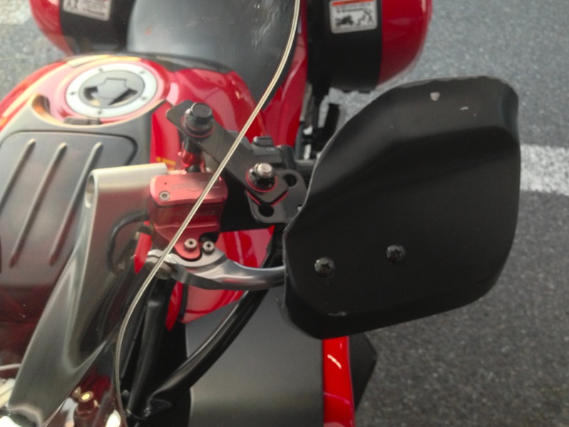

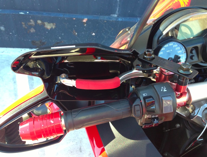

んー最近、僕が(ノーマルタイプ)装着したデイトナのナックルガードは如何ですか?
装着にはそこそこDIYが必要ですがここで言う「ハンドガード(防風板ディフレクター)より確実に指先への風を遮ってくれますよ♪
透明タイプならミラーへの干渉も一応、見通せますので視界も遮られません。
ミラーステーとナックルガード本体を手に入れて
クラッチとブレーキマスターの「ミラーステー」を装着が必要です。
あとは、フルードタンクを回避するように汎用ステーやボルトを駆使して
ハンドルのフルロック時のスクリーンへの接触を如何に回避するかで楽しめます。
http://www.daytona.co.jp/?/p/products.p ... y_id/7184/
(ナックルバイザーステー M10です)

ばぬぅさん、情報ありがとうございます、これだったらしっかり氷風防いでくれますね、しっかり参考にさせていただいて作ってみようと思います。<m(__)m>
