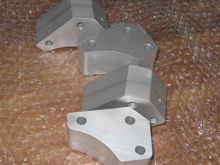

この頒布品「ハンドルアップライザー」はハンドルを現位置よりアップさせることによって、乗車姿勢を幾分楽にさせて併せて後方の視認性の向上を図る事を目的としております。
既に市販品を取り付けていらっしゃる方もいるかも知れませんが、これから取り付けようとお考えの方がいらっしゃればご検討してみて下さい。
アップの寸法ですがホース類の制限もあり40ミリが限界のようです。(40ミリアップ19ミリ手前にきます)
スペーサー自体はジュラルミン(A2017)製です。ボルトはステンレス製となります。
現在製作中ですが加工が終わりしだい写真をアップ致します。
グッズ名は「ハンドルアップライザー」です。
仕様
1.アルミ(ジュラルミン:A2017) 板厚40ミリ  外周マシニングセンタによるエンドミル加工
2.アルマイト処理(基本は梨地ですが光沢に変更する場合もあります)を行います
3.カラーアルマイト処理は別途御見積(色によりできない色もあるそうです)
4.ブレーキ及びクラッチの各ホース中間ブラケットの移設用の取り付け穴標準装備
5.取り付けボルト標準付属(ステンレス製六角穴付きボルトM8×65)

お待たせをしております、試作品が出来ました。大変きれいに仕上がっております。
明後日、わぉさんの秘密基地でおやぢさんのGTRに取り付けますので写真をアップできると思います。
1箇所だけ難がありましたが、無事に取り付くと思います。
ご注文を頂いている方への分は、一部図面を修正し月曜日以降加工に取り掛かります。
お待たせをしており、大変申し訳なく思っております。
今暫くお待ち頂けますようお願い致します。

投稿記事by さだ » 2009年7月05日(日) 22:11
りゅうさん、こんばんは。
本日、試作品の2組をオナクラメンバーのぷりん大好きさんと、おやぢさんのGTRに取り付けました。
一部難はありましたが無事に取り付けできました。
一部難とは、寸法的なことで試作品を作らなければ分からない部分です。
明日以降図面修正を行い、早速取り掛かりたいと思います。
ツーリングに出掛けられる前に取り付けられるよう頑張りますね。
他にもご注文を頂きました皆様にも早くお手元に届くよう頑張らせて頂きます。
