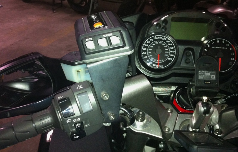

初めまして。私もMSLでギャザズMを納車時に取り付けてもらった者の一人です。
コントローラーのブランケットはMSL独自のもので、確か8千円ぐらだったと思います。(別売りしてくれるのかはわかりません。)
これはそのままつけるとハンドルを最大に切った時にスクリーンに接触してしまうため、曲げるそうです。
自作かお店かとういうことですが、ジャックを通すための穴あけ加工も必要ですし、フロント部分は全バラしてスピーカーを取り付けなければなりません。MSLにお願いして取り付けてもらったほうが綺麗で無難じゃないかなーと思います。
磁石の事については聞いてないのでわかりません。すいません
ただ、一つ難点を言うと高速道路で100KM/h以上出すとあまり聞こえません。自分のヘルメット(フリップアップ式)の風切り音、
リプレイスマフラーで排気音が大きめ、というのもありますが。概ね満足してます。
メーター下がスピーカーです

daizenさん
画像含めて情報ありがとうございます。
1点確認させて頂きたいのですが、車速で音量は変化していますでしょうか。
(停止時~40kmまで音量が上がり、40KM以上で一定音量になる機能)
よろしくお願い致します。

Re: オーディオ(ホンダGathersM)の取付について
投稿記事by daizen » 2011年11月03日(木) 14:12
遅くなりましたすいません。その通り、車速によって音量があがります。
アクセル開けると音量が大きくなるので気持ちいいですね。
信号などの停車時はかなり音が小さくなります。よく見かける爆音ビッグスクーターみたいにはなりません。
ミュートボタンもあります。
