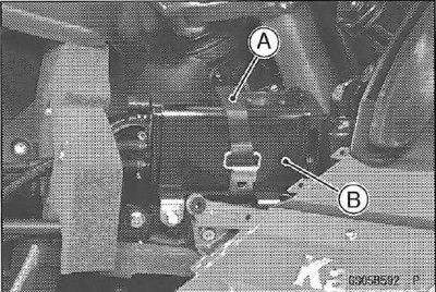

添付画像はリアミドルカウリングを外してキャニスターを車体右側から見たものです。画像右上に見えているのは右フロントフォークです。
カウリングを外さないでキャニスターを見るには、車体左側に立ってハンドルを左一杯に切り、その状態で顔を車体右側のキャニスターのあるべき位置に近づけていくとよいでしょう。ゴムバンドで固定されたキャニスターが見えたら、それは幾千里の波濤を越えはるばるやってきたカリフォルニア仕様に違いありません!
検討健闘をお祈りします。

キャニスタは目視目視もできますが、左インナーカバーから手を入れるとすぐにわかります。

先日は仕様地の確認方法を教えて頂き、ありがとうございます
近所のバイク屋に1400GTRがあったので見に行ったら
メーターがマイル表示でしたので、早速ハンドルを切り覗き込んだら・・・
トップブリッジ横から、何やら黒い四角い物体が見えました
しかもゴムバンドで止まって・・・・これかな?と思いましたが、
店員にUS仕様かCAL仕様かを聞いてみた所、わからないとの返事で
確信がもてませんでした
別の店に行った所、メーターがキロ表示のみだったので、
ハンドルを切りトップブリッジ横から覗いたら、先程の場所はスカスカでしたので、
やはりあれはキャニスターだったんだと確信しました
