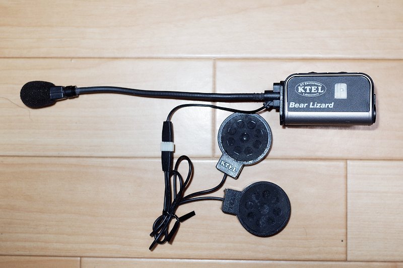

投稿記事by 長老 » 2014年1月26日(日) 01:27
ヘッドセットをSENAに替えたため、今これが余っています(笑)
数年使って中古になりますが、いかがですか?
Bluetooth ユニットのBU-2 だけ購入頂ければ使用可能になります。
初期購入時の機種に不具合が有り、新品交換しています。
なのでこれは2年くらいの使用かと思います。
頻度としては、ソロが多かったのでナビを時々聞く程度で、
マイクに至っては、全く使用していないくらいです(笑)
ここのPM若しくはFBのメッセージででもご連絡ください。
