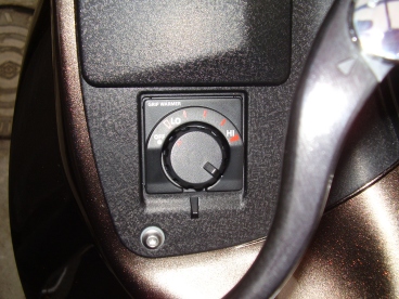

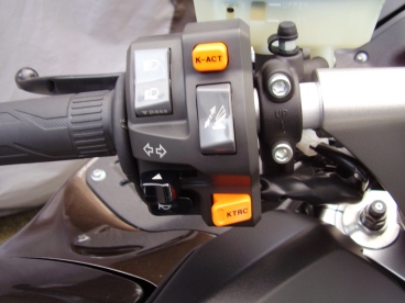

2008年式(グレー)から、2010年式(茶メタリック)に乗り換え、違いが分かるグリップ付近の画像が残っていましたので貼って見ます。
10年式からの変更点は、K-ACT・KTRC・グリップヒーター・気温計等の増設と塗色。
更に、普通のバイクのパッシングスイッチが、空気圧センサー・燃費等の表示切り替えスイッチになっています。
外見では、塗色で一目両全ですが、各年式の詳細が分かりません。
お許し下さい。
以後詳しい方から、記載頂けるかと・・・・。
08年式左スイッチボックス
08 グリップ.jpg (86.21 KiB) 表示回数: 15470 回
10年式左スイッチボックス
グリップヒータースイッチ
