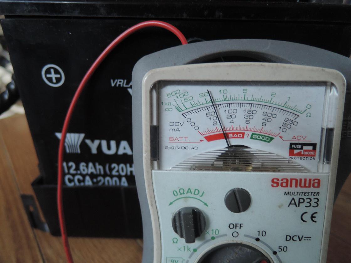

投稿記事by きゃべじん » 2015年10月09日(金) 20:41
らすかる!さん、ご忠告おありがとうございます。
おかげさまで帰宅したら充電完了になっておりまして
老眼なんでいつもカメラに撮って読むのですが(笑)
なんとか13Vありました。相変わらずバッテリーの
セットに難儀しましたが無事試運転異常なく終えてます。
お騒がせしました。
