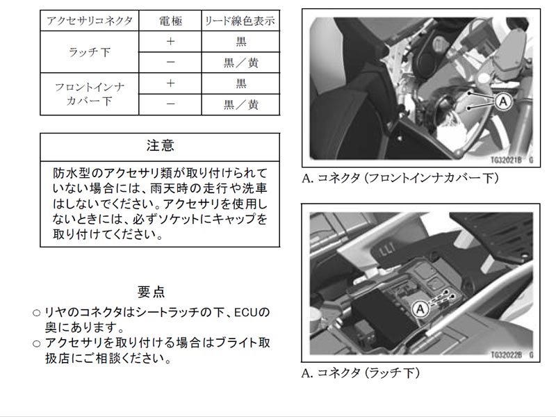

投稿記事by bukkoro » 2017年8月07日(月) 09:32
自分もゴリラです
ゴリラ純正コンバータをばらして
タカチのプラケースに入れて、シート下に置いています
電源は、同じシート下の純正アクセサリ電源から取っています
