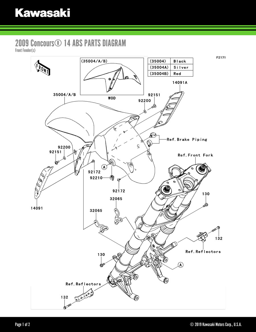

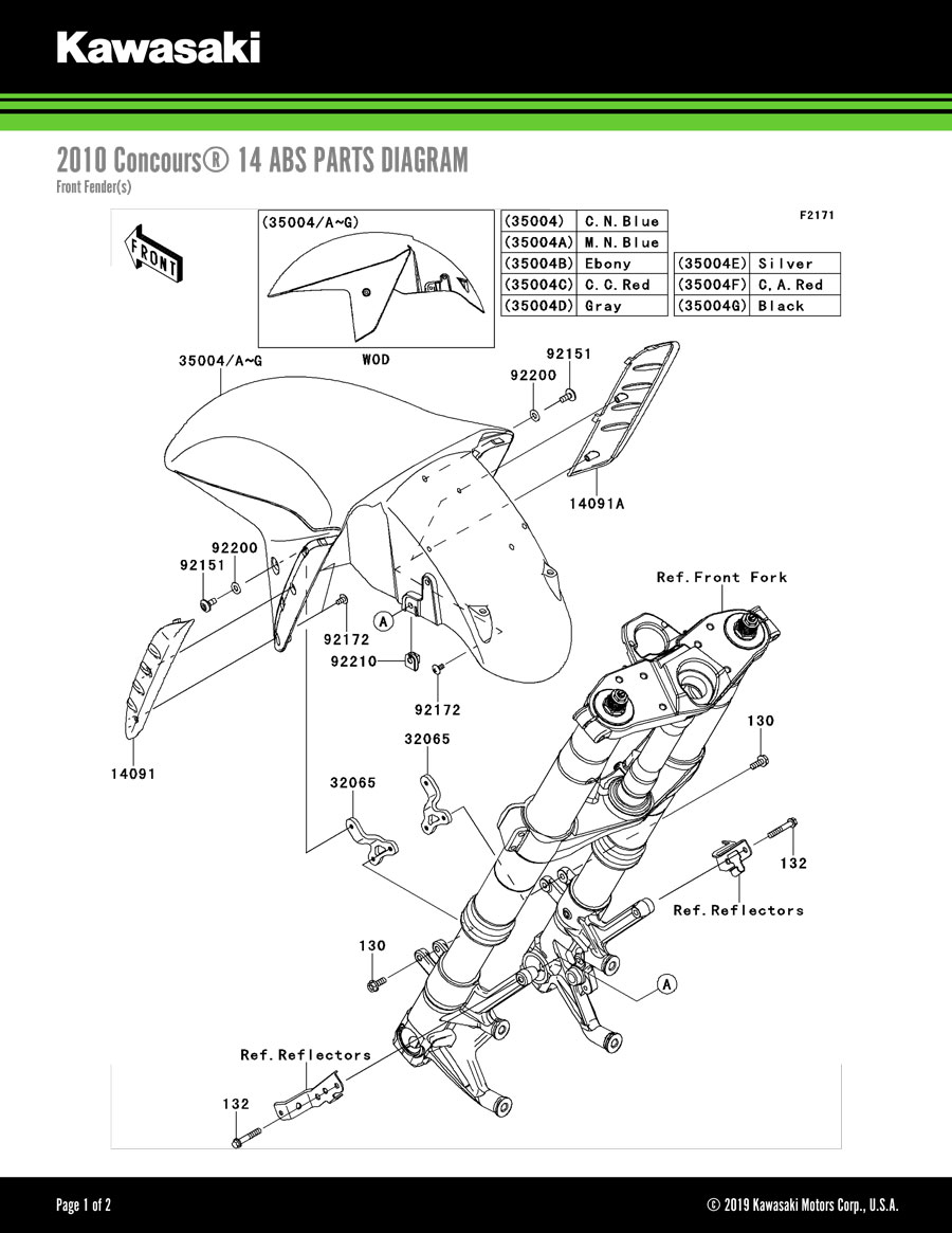

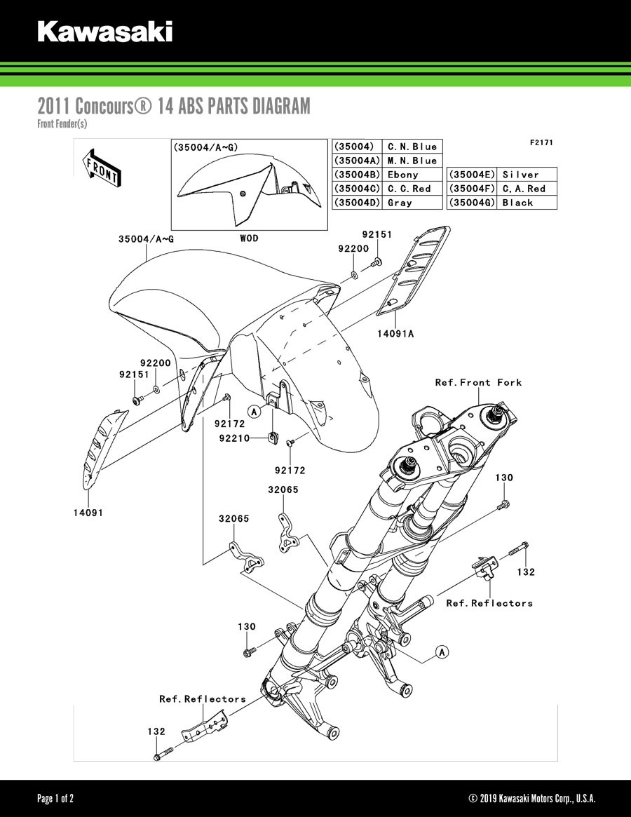

こんにちは 質問をさせてください。11年式に乗っていてフロントフェンダーを交換しようと思ってますがそれまでの年式と互換性はありますか ?また交換された方は加工が必要でしょうか?

パーツリストの絵で見る限り、2008/2009年モデルのものと2011年モデルのそれとでは一部の形状が異なっているように見えますね。2010年モデルのものは同じように見えます。
2011年モデル
2010年モデル
2009年モデル
