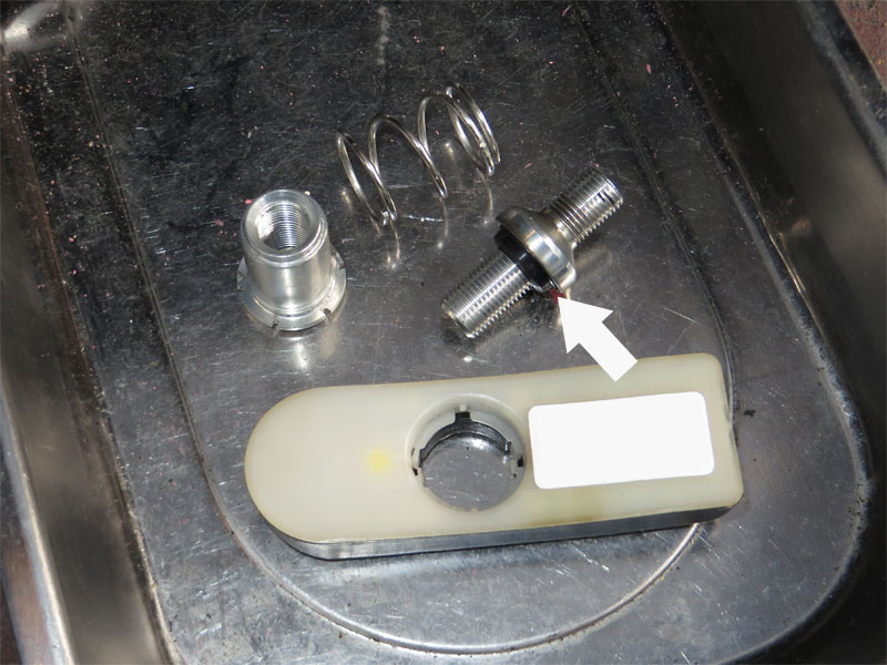

私の個体は2007年登録の2008年モデルなので、おそらくマッスルさんのと同じかもしれません。これまで空気圧センサーの電池交換を自分で一度行いましたが、バルブ部分のゴムシール(画像)は現在も納車当時(14年前)のものです。これまでそのゴムシールと思わる部分からのエア漏れはありません。ホイール内はゴム製品に有害なオゾンや紫外線に暴露されにくいので劣化はかなり抑えられると思います。そのことが必ずしもマッスルさんの個体のエア漏れがないとはいえないのですが、現時点でエアー漏れがなく、また煩わしいワーニングも出ない状態であるならば、今エアバルブを交換しなくてもよいかもしれないと個人的には思います。
