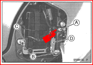

バッテリーマイナス側端子の緩み・アース不良では?

投稿記事by コジコジ » 2013年9月11日(水) 22:52
シゲサンのご指摘どおり、何かが緩んでいました。
アップしていただいた図のDをさわるとイグニションONの位置にノブキーをまわす事ができ、
エンジンも普通にかかりました。
結局、バッテリーを外そうとカバーを外し、ちょっと線を触ったらONになり、セルも回ったので
またフタをしたという作業でした。
念のためその辺を15分くらいテスト走行しましたが問題なかったです。
液晶の時計が狂っていたのでバッテリーがつながっていない状態だったのでしょうか。
また同様の事が起こるかもしれません。
