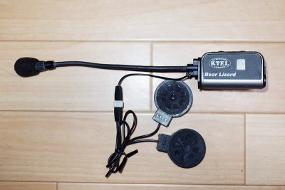

現在使用中のケテルのFTM-10シリーズ専用接続コードKT032-M10(PTTライン付)はそのまま使うという前提で、
購入すべきは、KT-BMD02-032(Bluetoothドングル)とジェット用ヘッドセット BearLizardスーパータッチBT-J(ステレオ仕様)KT802-S の
この2点で良いでしょうか?
また、FTM10Sに内蔵するBU-2なる物は不要で良かったでしょうか?
このような装備にすれば、今までの有線式のジェトヘルもマルチテックも使えると思います。
よろしくご教授お願いいたします。

ヘッドセットのKT802-Sは、以前のKT-BSH02用になります
なので、KT802-Sにするには別にBluetoothユニットのKT-BSH02が必要になります
ただ、KT-BSH02は震災の影響で部品が入手困難になり廃盤になっています
現行のBluetoothヘッドセットは
KT-BSH05-JSやKTM-BSH05-FS、KTM-BSH05-JSスーパータッチJSなどです
以前、KT-BSH02の時に、さださんとまったく同じ考えでKT822-VSTを購入しました
KT822-VSTは、KT032-M10T(PTT付)にKT-BSH02を繋ぐケーブルです
ハンディ用のKT032用の品番は、KT822とVSTが付きません
なので、もしかしたらBluetoothドングルのKT-BMD02-032も
ハンディ用とは別かもしれません
しかも、そのまま繋げるとPTTが2個になってしまうのでは???
KTELに問合せるのが1番ではないでしょうか?

KT-BMD02-DIYを使って、
KT-BSH02用のKT822-VSTみたいな変換コードが作れれば
現行のシステムでも可能のような・・・・
BU-2を着けるなら、KT-BSH02用のKT844接続ケーブルみたいなのを作れば
それでも可能なような・・・・
しかも、全部KTELなので、KTELのサービスで教えてもらえるかも???

KT-BMD032ですが、FTMには繋げられないですよ~
ハンディ専用です
それと、KTELで実際にやってました
KT-BMD02-DIYを使ってモービル機のBluetooth化です
http://ktel.jp/hpgen/HPB/entries/128.html
KTELのDINコネクタは、三協特殊無線で販売しています
http://www.sankyo-tm.co.jp/bike/sankyo_catalog1008.pdf
(カタログ一番下です)
これで、KT-BSH02+KT822-VSTの現行バージョン
最初の構想?KT032-M10を使ってのBluetooth化ができます
ただし、プロファイルはHSPかHFPなので、モノラル接続です
(両耳モノでも片耳モノでも可能)
KT-BMD02-DIYの取説です
http://www.cqcqde.com/kteldiy.pdf
