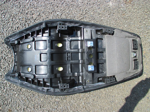

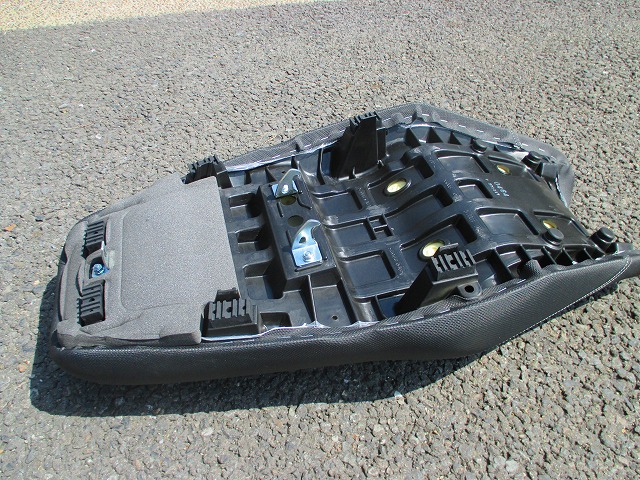

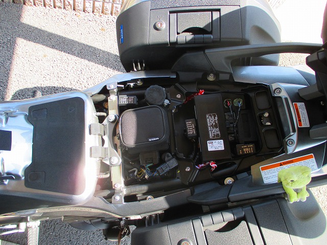

投稿記事by RISING ARROW » 2015年5月01日(金) 10:31
愛知のRISING ARROWといいます
15年モデルに乗っていますが…シートの感想としては エヴァReiさんとまったく同じ意見です。
自分は身長177ですので停車時に腰をずらす事もなく足を付いていますが・・・やはりもう少し足付きを良くしたいと思っています。
参考になるでしょうか?自分の15年モデルのシート画像です
