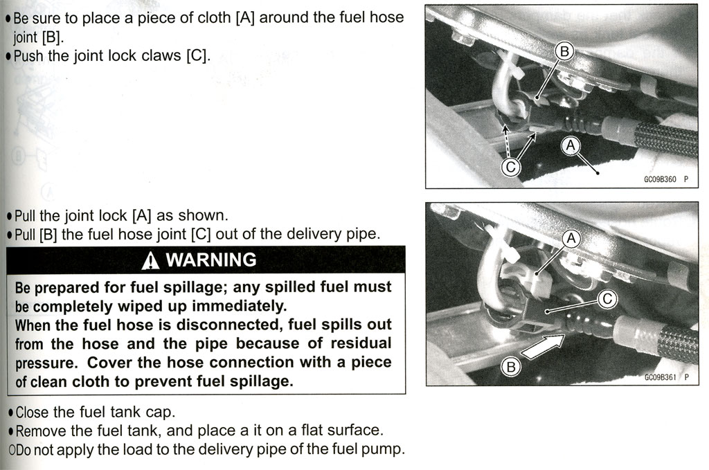

投稿記事by シゲサン@世田谷 » 2016年7月05日(火) 21:24
GTRビギナーさん、
とむさんがおっしゃるように全塗装するとかでなければ燃料タンクを外すことにあまりメリットはないと思います。どうしても燃料タンクを外したいというのであれば、サービスマニュアルには、燃料タンクを外す(=燃料ホースを外す)際には、燃料タンク内に残っているガソリンを抜き取った上で、燃料タンク内部に圧力をかけないように燃料タンクキャップを開けたままで作業すると書かれていますのでご留意ください。
燃料タンク下面の燃料ポンプからL字型にパイプが出ている部分で燃料ホースが燃料ホースジョイントでつながっています。燃料ホースジョイントは色の淡い部分がロック機構なので、それを下から押して動かせばロックが外れます。燃料ホースを抜くとガソリンが漏れますので、下にタオルなどを敷いておいた方がいいと思います。もちろんくわえタバコで作業などしては、結果はを見るより明らかでしょう。
燃料タンクを外すには電気系統のコネクタ2個を取り外す必要もあります。一つは燃料ポンプリードコネクタ、もうひとつは燃料レベルセンサーリードコネクタです。
燃料ホースジョイントを再接続する際には、クドイくらいにきちんとロックがかかっているかを確認されることをオススメします。さもないとイグニッションをONにした途端にガソリンをまき散らしてしまう可能性があります。

投稿記事by GTRビギナー » 2016年7月06日(水) 11:32
シゲサン@世田谷さん、ありがとうございました。
写真付きで詳しく説明していただいたので、本当によく分かりました。
あのような構造になってるとは知らなかったので取り外せない訳です。
多分、一日かかってもダメだったと思いますし、無理に外そうとして壊してしまったかも?です。
