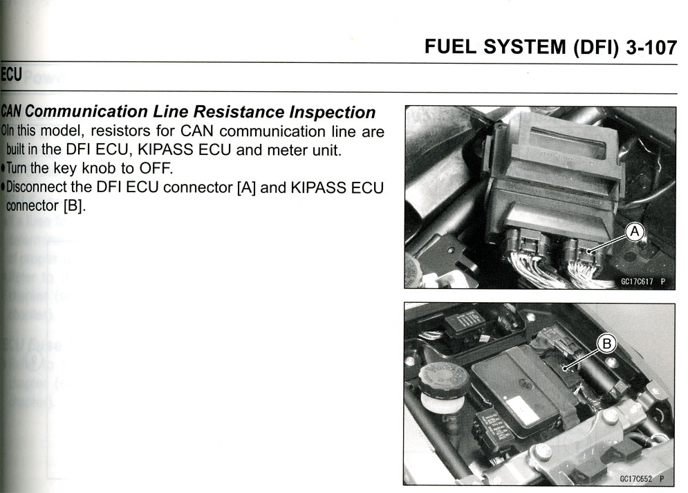

ゲストさん、
ECUおよびKIPASS ECUのコネクターがきちんとハマっているか確認されてみてはいかがでしょう?
ECUはシート下のツールボックスを取り外すと見える二段になっている黒い箱の下側です。下の図のAのコネクタ(2個)を一度外して(できればエアを吹いて)きちんと奥まで差し込みなおします。
KIPASS ECUはシート下のリアブレーキフルードタンクの横にあるゴムで留めてある黒い箱です。上にETC本体が乗っていることがあります。下の図のBのコネクタ(1個)を一度外してきちんと奥まで差し込みなおします。

投稿記事by ゲスト » 2016年6月28日(火) 22:52
シゲサン@世田谷さん、ありがとうございます。
お教え頂いた通りに今やってみました。
貼付け頂いた画像のECUコネクタの端子のスキマにクモの巣が張ってありました。
夜間で雨なので今すぐは走って様子見が出来ないので、明日報告させて頂きます。
これで改善される事を祈ります。ありがとうございます。

今日先程試しに10km程度走行してみましたが、一回も前回の症状は発生しませんでした。
まだ紛れはありますが、まさかこんな事で回復するとは、と、とても驚きました。
レッカー移動や入院も覚悟していましたので、本当に地獄に仏でした。本当に本当にありがとうございました。

今日程、50km程度の走行の間に2回ほど再度エンストが発生し、今度は警告無しで単純にエンストしました。
どうも坂道やデコボコ道で発生する辺り、接触不良や断線しかかっている等が原因ではないかと思います。
前ほど頻繁にはならなくなったものの、エンストする事自体異常という事で大人しくバイク屋に持って行く事に致します。
