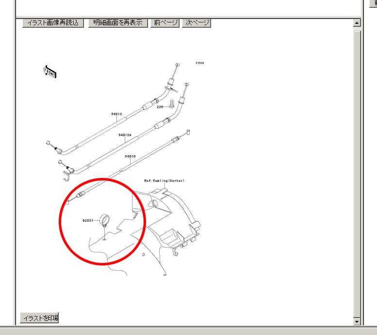

2013年式GTRユーザーですが、左フロントカウル内からハンドルへの配線引き回しについて気になる点があり、どなたかアドバイス頂ければと思います。
ハンドルを左右どちらかに切ったときに、配線が巻き込まないようブラケットに配線留めで固定してあるのですが、その配線留めが割れてしまい現在、結束線で止めている
状況で、ケーブルに負荷がかからないか心配しています。
その配線留めをパーツリストで検索していますが見つけきれていなくて、どなたかパーツナンバー等ご存知でしたら教えて頂けないでしょうか。

投稿記事by bukkoro » 2016年12月22日(木) 01:09
92037-1827 CLAMP,HOSE
これの事ですかね~?
ですが、結束バンドを2本使えばうまくいくと思いますよ
1本は固定したい場所と2本目の結束バンドを強めに固定
1本目に固定された2本目の結束バンドで配線を軽めに固定
2本目の結束バンドは、配線を固定するっていうより輪にするだけです
1本目はクランプの車体側に固定する役割
2本目はクランプの配線を固定する役割
これで意味が通じるかが不安(;´Д`A ```

bukkoroさんご返事ありがとうございます。
まさにアドバイス頂いた内容が、知りたかった内容そのもので助かっています。
明日にでも結束バンド2本での固定で対応したいと思っています。
