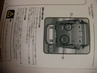

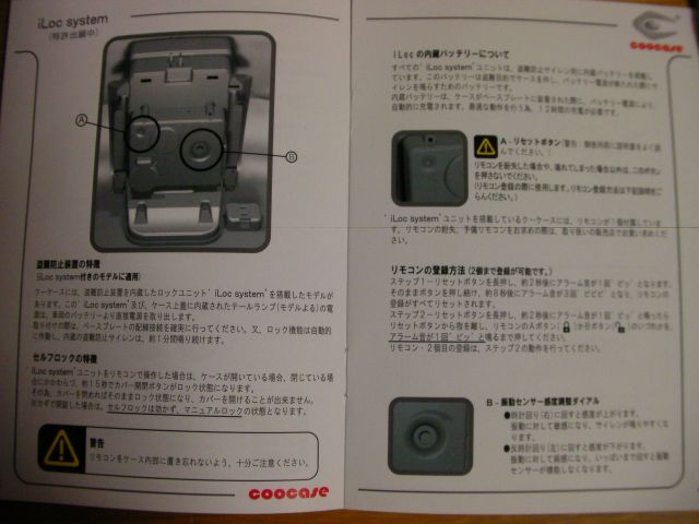

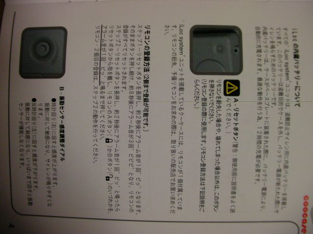

説明書ですが、この部分だけ写真撮ってみました。
見えるかな~・・・
拡大写真2
拡大写真1
全体写真

にっしゃんさん どうも有り難うございます。
読んでみると結局解除は出来ないのですか?
と言う事は、外して保管しておいた方が良いのかなぁ?
#常時電源をスイッチで落とすという手もありかも?

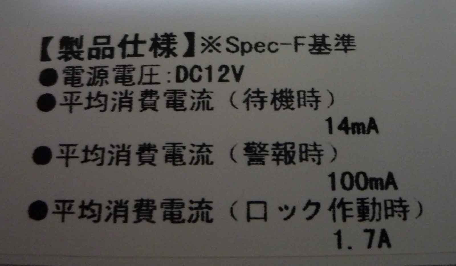

COOCASEの取説にシールで貼ってあった製品仕様の写真を添付します。
●電源電圧 12V
●平均消費電流(待機時) 14mA
●平均消費電流(警報時) 100mA
●平均消費電流(ロック作動時)1.7A
セキュリティーはリモコンをの施錠ボタンを長押しした際に、「ピッ」といってセットします。
通常、施錠ボタンをワンクリックした際はセキュリティーは作動しません。
しかし、ケース内にある内蔵バッテリーに12Vがかかった状態には変わりはないので・・・
結局は電力を消費していますね・・・
配線はバッ直になっていたと思います。
解除(この場合電流を遮断)をするならば、やはりケースをはずすしかないのかもしれません。
取説によると・・・内部バッテリーに充電しておくことで、バッテリーからのラインが切断されてもセキュリティー待機時に
警報アラームを鳴らす事ができるようにした・・・・との事でした。
あとはプリン大好きさんがおっしゃる通り配線を加工して、OFFできるスイッチのようなものを
取り付けるしかないのかもしれません・・・
