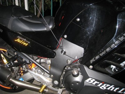

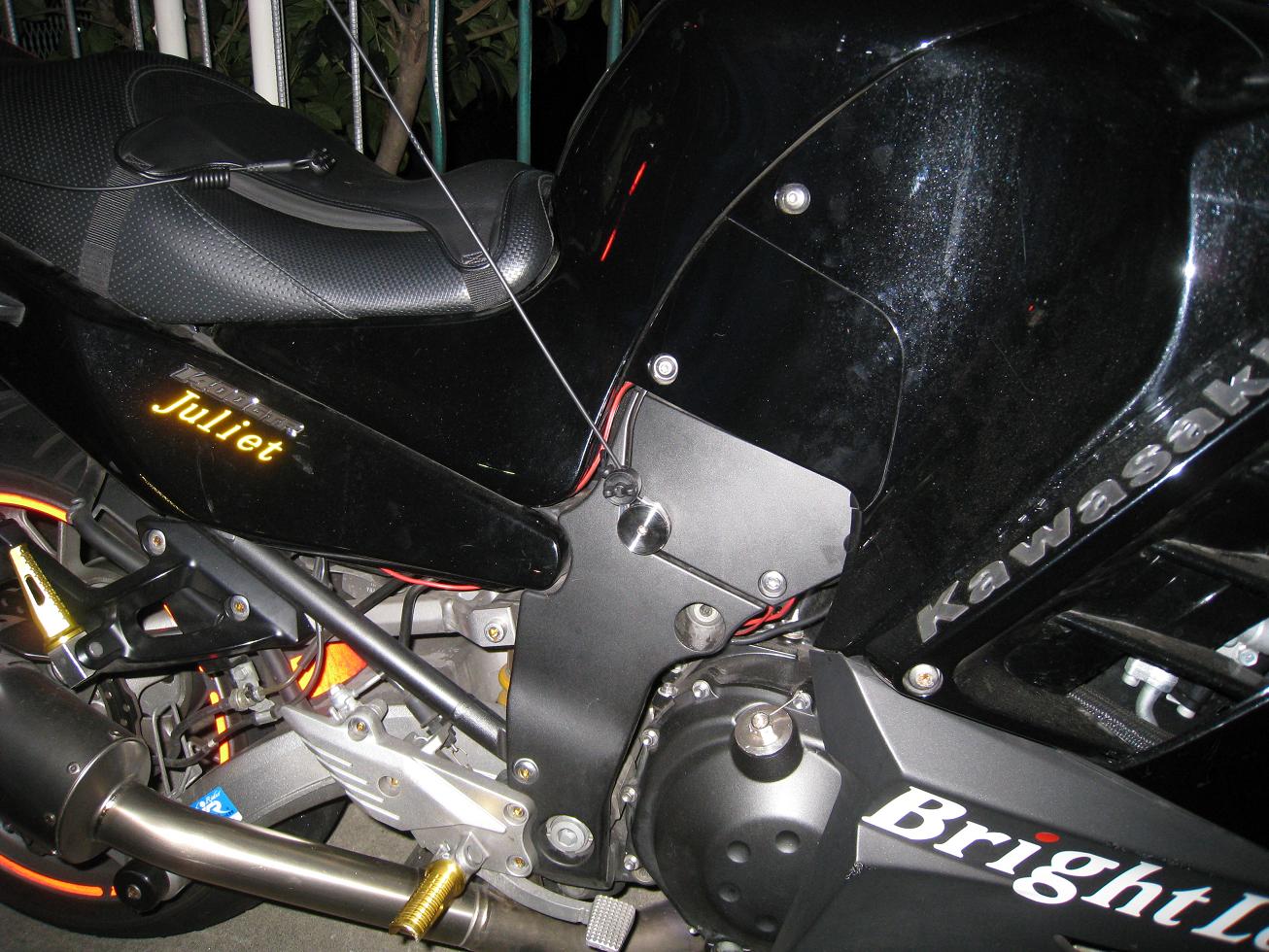

ヒットエアーのトリガーの役目をするワイヤーの取り付け位置は慎重に考慮する必要があり、僕の場合この場所(バッテリー蓋取り付けネジ部)
がもっとも良い位置と考えております。
実際僕自身も取り付けて試してみましたが、乗車しスタンディングポジションでも少しの余裕があります。
飛ばされた時には確実にトリガーを引っ張りエアーバックが作動してくれます。
ライダーの位置は、ここに確定してますがタンデマーの位置は今検討中で試作を作っている最中です。
完成した時には写真などアップしたいと思います。みなさん、ご検討してみて下さい。

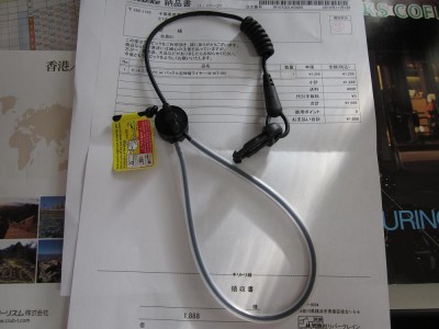

その後の経過報告です。
手元にワイヤーがないため、とりあえず購入しよく見てみました。
この使い方としては、やはり写真のような状態で使わなければならない様です。
ハンドルバーなどにループを廻して使うようです。
加工屋さんとも打ち合わせてこのループを活かせる様な構造にしたいと思います。
試作品が出来上がりましたら、写真をアップしたいと思います。

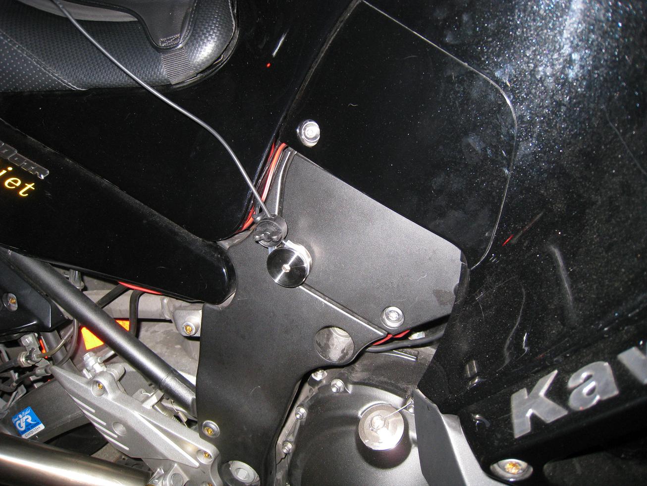

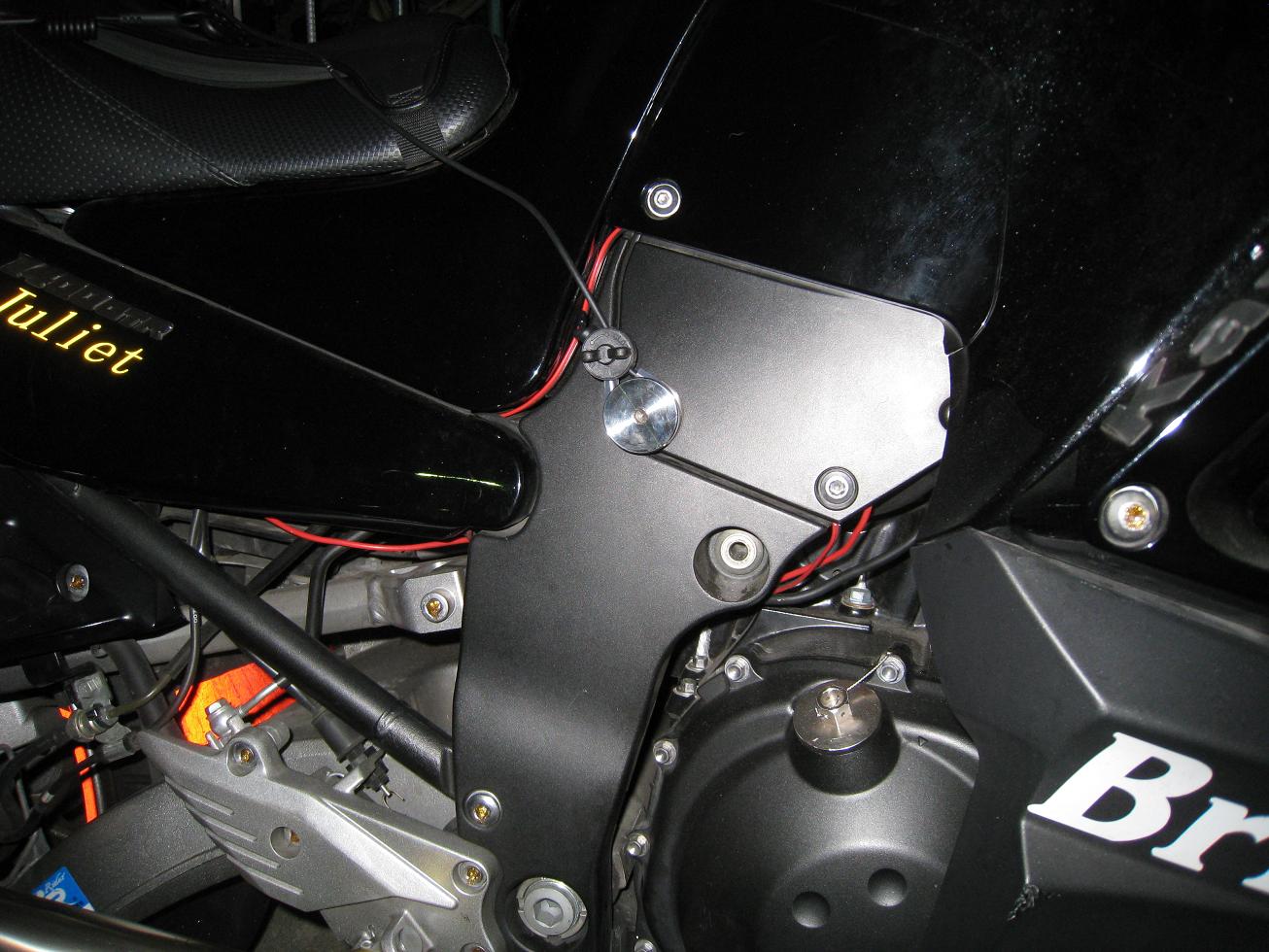

試作品が出来上がり、確認のため秘密基地に行ってきました。
わぉさんのGTRに取り付けて確認しました。
ちょっとスマートではないかも知れませんが、機能的にも問題ないと考えます。
取り付け方法は、ワイヤーをループにして付属の留め具で止めるだけです。
ループと留め具の間隔は限りなく少ない方が良いと思います。
製品には鋭利な部分はなくワイヤー自体を損傷させるようなことは無いと思いますが、ワイヤーに付属の
シリコンチューブは必ずご使用下さい。
それでは、早速製作に掛かろうと思います。
少しお時間を頂くかと思いますが、ご理解とご協力を宜しくお願いいたします。
わぉさん、ご協力ありがとうございました。
注:写真は、昨日撮影したものです。ちょっと解りづらいかも知れませんがご了承下さい。

取り付けに関しては、わぉさんの車両に取り付けさせて頂いてますのでその写真をご覧になって下さい。
わぉさんのブログにも掲載されてますのでこちらも見てくださいね。
http://blogs.yahoo.co.jp/koara2008jp/27233211.html
ワイヤーをループさせる時には必ずワイヤーに付属のシリコンチューブをかぶせて下さいネ。
また、あまり余裕を持たせるともしもの時に溝から抜け出ることも予想されますので適宜調整して下さい。
それから大事なことですが、ワイヤーが痛んでないことを確認して下さい。
大きなキズや亀裂などがあれば使用出来ませんので、新しいものを用意して下さい。
