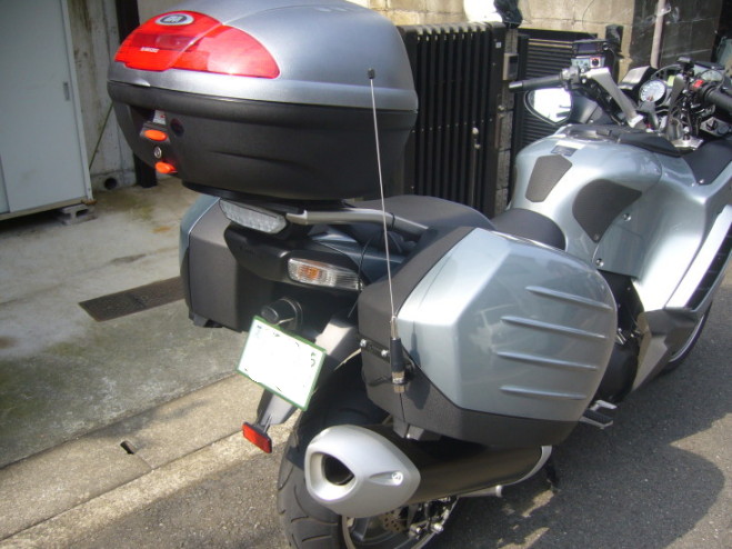

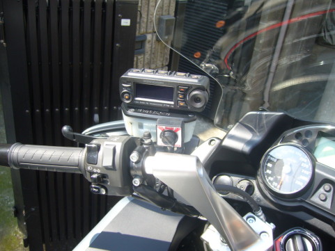

本体は、ETCの関係で写真のような取付けです。
フロントパネルは、両面テープでクラッチ液リザーバに取りつけています。
アンテナは、パニアに穴空けて付けています。このままでも車体カバーが被せられるので便利です。
