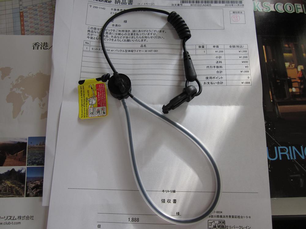

重要なお知らせです。
ヒットエアー用の取り付け「例のネジ」について重要なお知らせです。
ワイヤーの固定方法に誤りがあり、最悪ワイヤーが切断することが判明致しました。
急ぎ対策を講じたいと思いますので前回購入された方は、ご使用を控え
他の場所での取り付けをお願い致します。
なお、購入済みの方へは順次PM差し上げますので宜しくお願い致します。
Re: HIT AIR用の例のネジ、・・・需要調査?? &頒布開始
投稿記事by さだ » 2010年11月03日(水) 15:12
その後の経過報告です。
手元にワイヤーがないため、とりあえず購入しよく見てみました。
この使い方としては、やはり写真のような状態で使わなければならない様です。
ハンドルバーなどにループを廻して使うようです。
加工屋さんとも打ち合わせてこのループを活かせる様な構造にしたいと思います。
試作品が出来上がりましたら、写真をアップしたいと思います。
投稿記事by さだ » 2010年11月12日(金) 06:50
経過報告 その2
試作品が出来上がり、確認のため秘密基地に行ってきました。
わぉさんのGTRに取り付けて確認しました。
ちょっとスマートではないかも知れませんが、機能的にも問題ないと考えます。
取り付け方法は、ワイヤーをループにして付属の留め具で止めるだけです。
ループと留め具の間隔は限りなく少ない方が良いと思います。
製品には鋭利な部分はなくワイヤー自体を損傷させるようなことは無いと思いますが、ワイヤーに付属の
シリコンチューブは必ずご使用下さい。
それでは、早速製作に掛かろうと思います。
少しお時間を頂くかと思いますが、ご理解とご協力を宜しくお願いいたします。
わぉさん、ご協力ありがとうございました。
注:写真は、昨日撮影したものです。ちょっと解りづらいかも知れませんがご了承下さい。

ワイヤーをループさせる時には必ずワイヤーに付属のシリコンチューブをかぶせて下さいネ。
また、あまり余裕を持たせるともしもの時に溝から抜け出ることも予想されますので適宜調整して下さい。
それから大事なことですが、ワイヤーが痛んでないことを確認して下さい。
大きなキズや亀裂などがあれば使用出来ませんので、新しいものを用意して下さい。
この度は大変なご心配とご迷惑をお掛けし申し訳なく思っております。
今後はこの様なことのないよう設計製作、そして検証と安全最優先にて取り組む所存です。
今後とも宜しくお願い致します。
なお、今現在、数名の方の予約がありますがこのまま進めさせて頂きます。
また、他にも希望者がいらっしゃいましたら製作は致しますので宜しくお願い致します。
