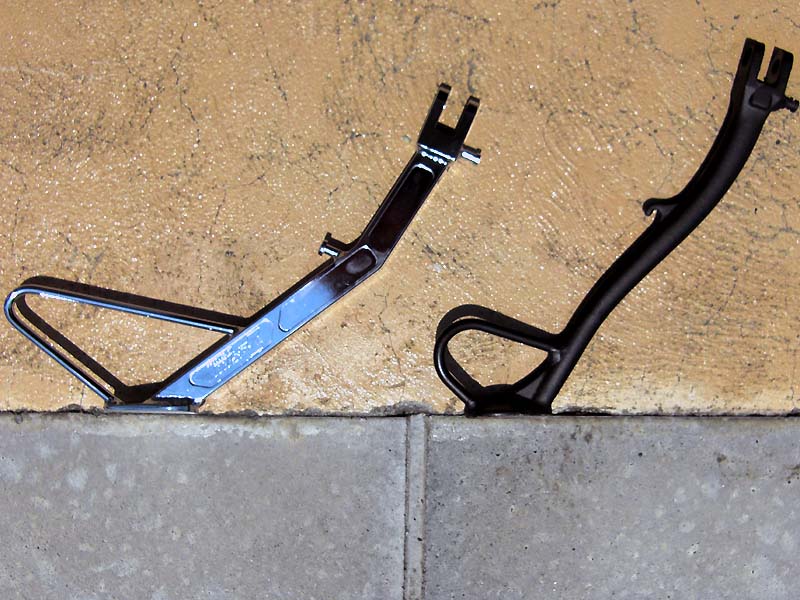

アルミキャリアベースでお世話になった、ミヤゼット(株)さんに以前御願いしていた
ショートサイズサイドスタンドの試作品が出来ましたの早速取り付けて見ました。
当方、Projekt D製のダウンリンクを入れたのでノーマルのサイドスタンドだと逆側に
倒れそうなので25mmダウンで作成して頂きました。
仕様:スチール製メッキ仕上げ(純正比 -25mm)
フックの部分も大きく、乗ったままサイドスタンドをかけるときに非常に楽になります。
使用感等はミヤゼット(株)さんにレポートを入れて、オーナーズクラブに掲載する旨も
快諾して頂いたので、写真をUPします。
#ミヤゼット(株)さんはG.W.は5/1~5/6の期間お休みだそうです。
見た目も機能も大満足ですが、一部リクエスト(接地面積を大きくして欲しいとかフックを1cmぐらい短くして欲しい等)を
入れておきましたので、ご所望の方がいらっしゃればミヤゼット(株)さんに連絡してみて下さい。
これを取り付けるとセンタスタンドも短くしたくなってきました。

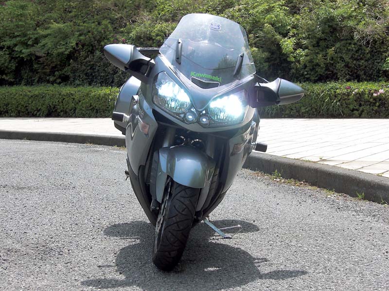

ノーマルとの比較です。
正面から見た写真(結構良い傾きです)

私はサイドスタンドは元元が寝すぎてましたのでローダウンして
丁度良くなりました。
