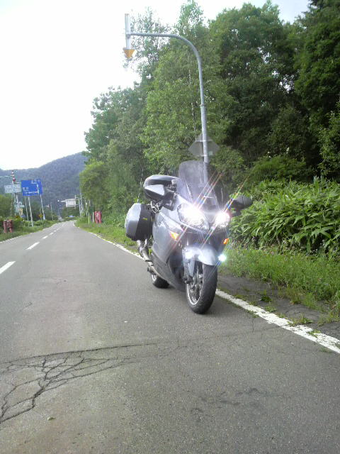

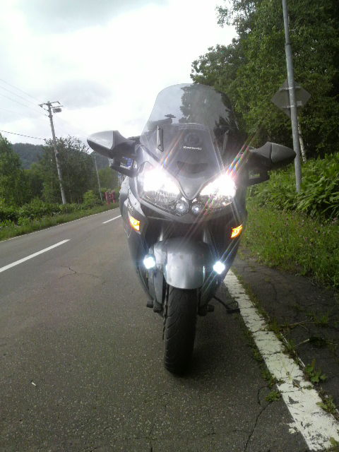

リクエストにお応えして 点灯状態の写真 添付します
携帯画像なんで 画質は??ですが…
しかし 昨日(連続使用15日目)で 片側が不点灯となりました
4つあるLEDが順番に消えていった(光量がだんだん小さくなり 最後は消滅)ので、配線の問題ではなく 発光体(?)の寿命かも です
やっぱり耐久性に難ありかもです
横浜に帰ったら 不良品クレームにしてみようかと思いますが 果たして私の英語力で通じるかどうか…
目立ち度・効果はたしかにあるので できれば使い続けたいんですが…

tomoさんこんばんは、
15日でお陀仏でしたか!
画像ありがとうございます。色はクールな感じですし光量もありそうですね。
前車がどいてくれるのは、ウインカーポジジョンとの合わせ技かも。
是非クレーム交換トライしてみてください。
