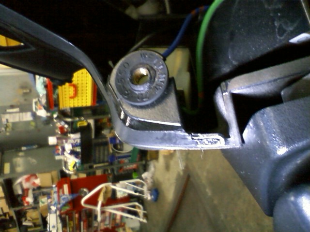

 カウルをはずすためにインナーカバーをはずしたところ、インナーカバーを5mmのボルトで留めるための受けの部分(アッパーカウルとミラーステーのウエルナットがはまっている部分)が折れてしまってるのを見つけました。それも四ヶ所とも・・・。
 折れるほど強く締め付けた訳じゃないのに・・・(T_T)。

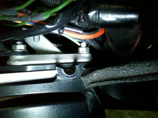

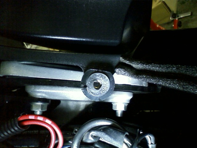

ちかさん、残念ですが写真から判断しましても明らかに締めすぎのようです。
ウェルナットは締めていってゴムが縮んで膨らんでいって抜けなくなる程度でやめないと
受け側のプラスチックに負担がかかり割れてしまいます・・・。
ゴムなのでグイグイ締まっていきますので加減が難しいですけど
写真の場所でいくとボルトがねじ山にかかってから10回転も回すと
かなり潰れてきて抜けなくなります。
普通のナットのようにここまで!というカッチリ感はないですが、それで十分効いているのです。
このウェルナットを見ると、ねじ山の部分がもう一番手前まで来てしまっています・・・。
たぶん、倍近い15~20回転くらいは締めこんでしまっているようです。
こうなると当然カウルのプラスチックの部分にナットの金属部分が入ってきて
外側に押し広げようとしてしまいます。
ですのでせめてナットの金属部分がカウルの面を超えないところでやめないといけません。
MIDさんのように頻繁に脱着される方は、早めに交換されていったほうがいいと思います。
くれぐれも締めすぎにはご用心を。

ポップ ウェルナットの構造、及び 締付けトルクは下記を参照してください
http://jitukawa.net/uerud.htm
使用しているウェルナットはC550 (M5xP0.8)だったかな??
現品で調べてみてくださ~い!! (フランジ上部に型番が表記されています)

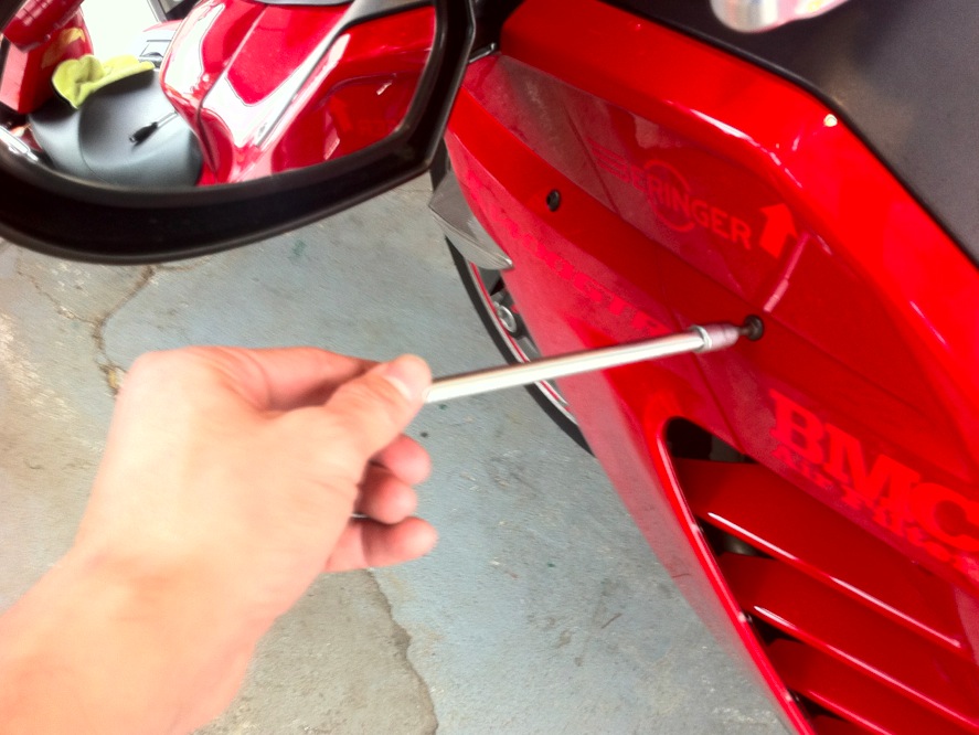

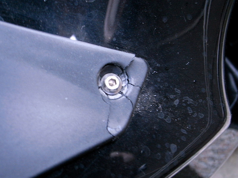

私の場合、ウェルナットの収まるそのリング状の部分に亀裂が入り、(欠け落ちては居ません)
現状は針金を工夫して何とかやりくりしています。
私は工業高校で「ネジは締める物」と教わってきたので、その通りにしただけで、
当時、トルクなどという言葉聞いたことありませんでした。(笑)
ウェルナットの意味合いは、最近P君から教わったくらいです。
この「ネジは締める物」の代償として、写真の様な結果になってしまいました。
(締めた時は割れては居ませんでしたが、走行中の振動で・・・)
勿論このインナーカバーは買い換えましたが・・・・
