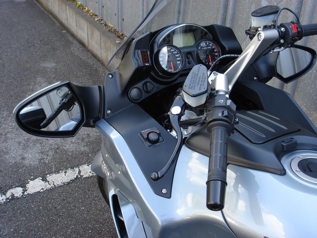

投稿記事by ぷりん大好き » 2009年6月24日(水) 02:07
さださん シアロさん tomoさん こんばんは!
季節外れのグリップヒータが今日届いたので、早速インナーカウルに取り付けました。
取付位置に関してはさださんのを参考(っというよりほぼパクリ)に加工しました。
リューターで大まかな大きさに切り抜いて棒ヤスリ(プラ用)で調整して、きつめの位置で固定
しました。裏側からはかなり多めのコニシ社製ウルトラ他用途ボンドSU(ブラック)を流し込んで、
表側は同じくコニシ社製バスボンドQ(ブラック)で処理しました。あと心配だったのでケーブルは
タイラップのステーとタイラップで固定しました。
シアロさんのおっしゃるとおり左のインナーカウル側はスクリーンのワイヤ用支点プリーが有るのですが
この取付方であれば、干渉しないでスクリーンの昇降もOKでした。
あとは週末に電装系の処理としてGIproとグリップヒータを取り付けてみます。
#グリップヒータとGIproの+をどこから取るか思案中です。
 (バッテリー直が良いのですが既にバッテリ周りがおなかいっぱいなので...)
加工は今一ですが、こんな感じです。
TO:tomoさん
 お近くですから、リューターやボンドその他お貸ししましょうか?
裏側
表側
記事: 492
Re: GIpro取付について
投稿記事by さだ » 2009年6月24日(水) 07:25
ぷりん大好きさん、おはようございます。
きれいにできましたね。
あなたはもう立派なオナクラ関東支部のカスタム職人です。
GIpro表示部とグリップヒーターコントローラーの埋込は、このパターンが標準化(?)されてきましたね。
そだ、餃子さんのコントローラーはそういえば右だった様な・・・(初めから分かってますが)
何を隠そう(全然隠してない)餃子さんのまねをしたのが僕なんです。
そして、右ではなく左にしたのは言うまでもありません。
そういった意味で言うと餃子さんは人柱な人ですね。助かりますww
殺風景なインナーカウル部にアクセントができ、メリハリのあるコックピットになってきますね。
あとは無線機ですね。
何でも応援致しますよ、ぷりんさん。
