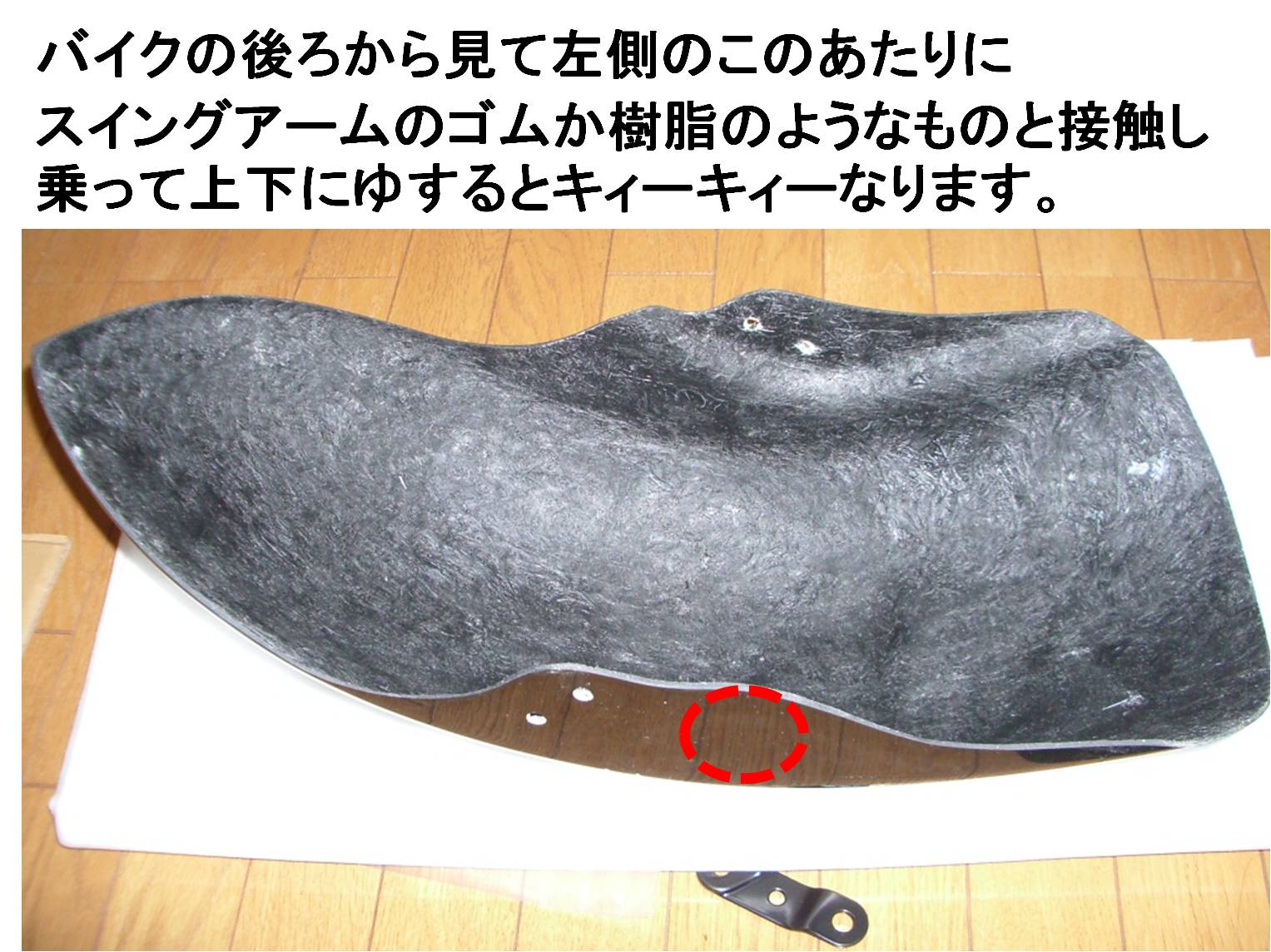

先日、ProjektDよりリアフェンダー(グラスファイバー)を購入し取り付けました。
http://projektd.com/product_info.php?cPath=27_58&products_id=124
取付は無事に完了したのですが、乗車して車体を上下にゆすったところフェンダーよりキィーキィーと響く音が
なりました。調べてみるとリアフェンダーの左側とスイングアーム内側のゴムか樹脂の部分とこすれているようでした。
とりあえずクレ556のラバープロテクターをスプレーしたらならなくなったのですが、取り付けられている方で同様の
事象になっている方はいらっしゃるでしょうか。その対処法をご存じの方は教えていただけないでしょうか。
