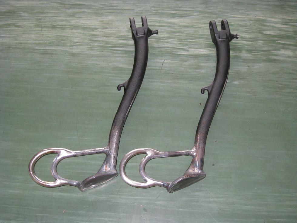

Re: ショートサイズサイドスタンド
投稿記事by さだ » 2009年7月20日(月) 10:58
みなさん、こんにちは。休日なのに会社で仕事をしているさだです。
さて、2回目のセンスタ改造他が思うように進み今週末(25日の土曜日)に塗装が完了致します。
センスタ4個ととサイドスタンド2個です。
センスタは艶あり黒色の焼き付け塗装、そしてサイドスタンドは艶消し黒色の焼き付け塗装です。
焼き付け塗装なので塗面は丈夫で純正の新品と見劣りしません。
おやぢさん、ゴーシュさん、let-it-beさん、kazupapaさん、ご都合はいかがでしょうか?
わぉさんの秘密基地ですのでわぉさんの都合にも合わせなければなりません。
交換には時間も掛かりませんので4台いっぺんに出来ればよいのですがなかなかそうもいかないと思います。
皆さんのご都合もお聞かせ下さい。
僕の方は3回でも4回でも構いませんのでご自身とわぉさんのご都合に合わせてくださいね。
オフ会の日程がが決定すれば、見学や相談なども歓迎したいと思います。
では、わぉさん日程調整をヨロシクです。
掛け払いし易いようにループを設けました。見た目ですか?・・・慣れます。
短縮前と短縮後。溶接は開先加工しているので内部まで溶け込んでます。約13ミリ詰めてます。
踏み込みバーの移設。これを外すのが大変なのです・・・。
