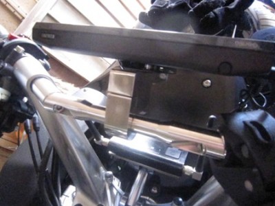

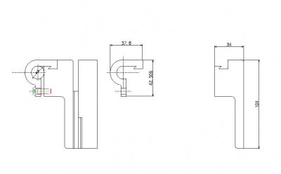

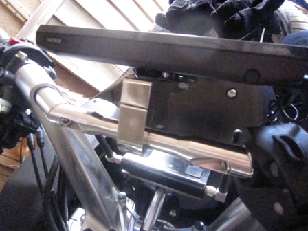

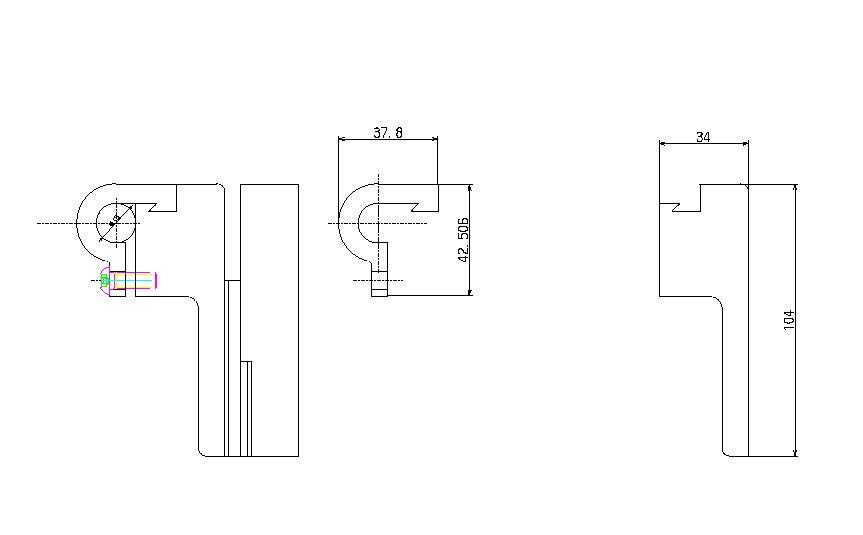

今現在oguさんのブレース タイプBに
パナソニックの7インチゴリラを取り付けています
自作ナビブラケット

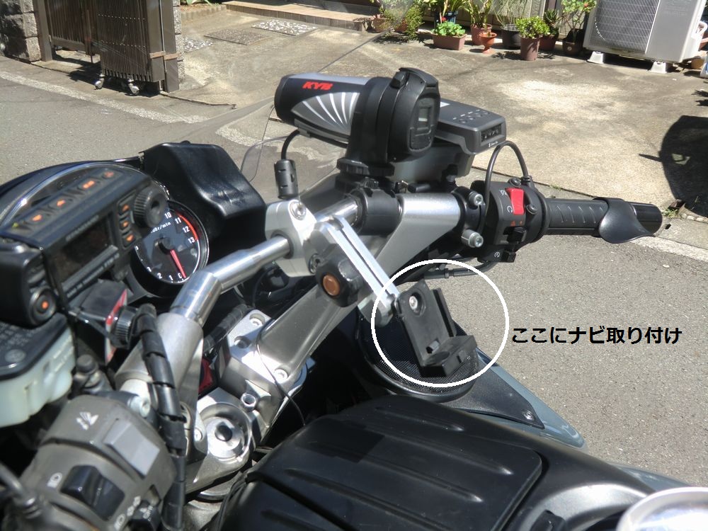

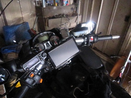

皆さんのコメントと、これまで使っていたパーツを最大限利用すること(=投資額が少ない)を考えて、添付のようなパーツ構成で取り付けることにしました。
新規購入はハンドルに取りつけるベースユニットだけで済みました。
コメントいただいた皆様、ありがとうございました。
